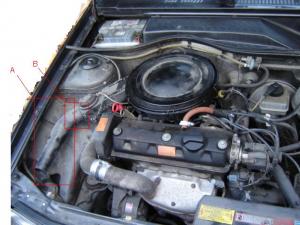

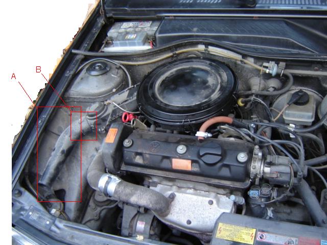

Jeg har en Polo 1,3l forgasser med rundfilter, jeg vil Gjerne ha vekk den filter boksen og heller ha ett Effekt filter, mest pga, lyd men hvis sagnet om effektøkning stemmer blit jeg bare glad!
Men hvis det er noen som vet det her eller har en ide så si ifra, jeg er på langt nær mekaniker men det er nok endel ting jeg kan ordne!
du kan ta den nederste delen av det orginale filterhuset å sveise på en rørstuss rett over forgasserhullet, som er mellom 2 og 4 cm høy, deretter en slange som er enten fleksibel eller med 90 graders knekk på, så et rør fra den til enden der hvor det gamle plastrøret slutter so jeg ser på bildet du har lagt ut. og så et filter på enden.
eller....
ta vekk del A og montere en skjøt på plass B med silikonslange eller lignende som du kobler deg på med et rør som går til filteret som slutter nesten rett bak lykta for å slippe å suge inn varmluft fra motoren.
husk å ta ut det orginale filteret som ligger i huset fra før av da for bedre luftgjennomstrømning å sikkert mer lyd også :thumbup:
