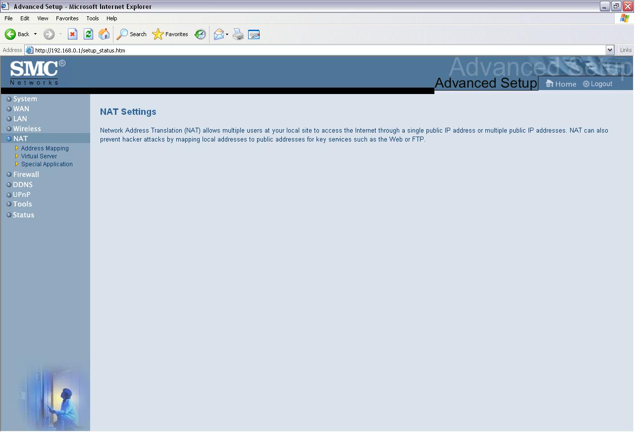

Jeg har selv en SMC router, og jeg har faktisk DMZ på den, så det skal nok finnes et sted der. DMZ betyr demilitarized zone, og referer til at alt av inngående porter (dvs alt som er hostet på din PC) vil være tilgjengelig til folk utenfor nettet ditt, uten å forwarde porter.
Sjekk ut her, min ligger under "MISC" instillingene.
Hei,
Du har DMZ hos deg heter Virtual Server.
Tast inn din lokale ipadresse under Virtual server, og du er ferdig.
Ruteren vet jo ikke at det bare står en maskin på nettverket ditt. Når du vil at alt skal være åpent, så hadde ruteren ville spurt deg "Ok, men hvor skal det stå åpent inn til da?"
DMZ er nettop dette, å åpne alle porter inn til en adresse som defeult. ikke alle rutere har funksjonen.
