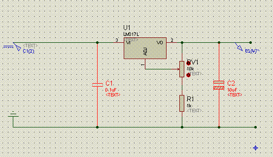

jonnor Skrevet 27. august 2005 Skrevet 27. august 2005 Dette er jo ett eksempel på hvordan man kan gjøre det. Kretsen kan levere 1,5 A, som burde være nok til de fleste vifter og er beskyttet termisk og mot overbelastning. Merk: Denne vil ikke levere spenninger lavere enn 2v, eller høyere enn 10.

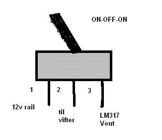

jonnor Skrevet 27. august 2005 Skrevet 27. august 2005 Slik kan det da gjøres når man skal kunne ha full fart, justerbar og null fart på viftene.
