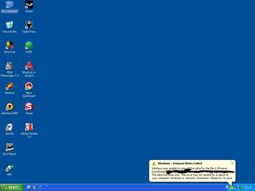

Piratpjokken Skrevet 24. august 2005 Skrevet 24. august 2005 Som det står i topic: "Cannot transfer. The device is not ready." kommer opp nesten hver gang eg skal overføre noe til den eksterne harddisken min. Eg aner ikke hva eg skal gjøre med dette

schwami Skrevet 24. august 2005 Skrevet 24. august 2005 Er det USB eller Firewire du bruker? Er det hovedkortets kontakter eller er det et PCIkort du har koblet den eksterne harddisken til? Om sistnevnte er tilfelle, er det ikke nødvendigvis riktige drivere som er lastet inn, selv om du ikke får opp noen konflikter i Device Management
Piratpjokken Skrevet 25. august 2005 Forfatter Skrevet 25. august 2005 Eg bruker firewire, og det ser ut som om det er et PCI kort.... (har lyd, mikrofon og firewire på det kortet)
Piratpjokken Skrevet 26. august 2005 Forfatter Skrevet 26. august 2005 BUMP BUMP.... trenger hjelp her!
schwami Skrevet 26. august 2005 Skrevet 26. august 2005 Da kan det være at du ikke har rett driver for firewire-delen, selv om det kommer opp i device manager at driveren fungerer. Dette problemet hadde jeg på et adaptec usb/firewire pci kort.
Piratpjokken Skrevet 26. august 2005 Forfatter Skrevet 26. august 2005 hvor får eg tak i firewire drivere?
Ratleto Skrevet 26. august 2005 Skrevet 26. august 2005 Bruttern hadde/har et problem med sin eksterne harddisk. Aner ikke feilmeldinga som han fikk, men han måtte koble til USB først, før han evt. kunne bruke Firewire-delen. Han hadde begge deler koblet til samtidig, og dro ut USBen etter at tilkobling var gjort. Tviler på at dette hjelper, men det kan jo være verdt et forsøk.
