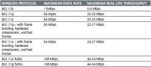

Panter Skrevet 24. august 2005 Skrevet 24. august 2005 (endret) Dette er normale hastigheter man oppnår: b: 5-6 Mbps a: 18-22 Mbps g: 18-22 Mbps Det vil si at du ligger i nedre del, men altså i normalen. Edit: Jeg legger inn dette bildet så vet jeg hvor jeg har det :-) Endret 31. august 2005 av Panter

Bone Skrevet 7. september 2005 Skrevet 7. september 2005 (endret) Med andre ord.. med et reint "g"-nettverk vil jeg ikke ha noe problemer da? *titte i lommeboka* EDIT: Men den tabellen Panter linker til, hvorfor sier den da "normalt 5-6 med et b-nettverk" ?! Endret 7. september 2005 av Bone
Panter Skrevet 7. september 2005 Skrevet 7. september 2005 (endret) 11Mbit, først dele på to, så ta bort overhead og 'moms'.Da blir det dessverre bare 2-3 igjen Det er helt feil. Det er ingen automatikk i å dele på 2. Se tabellen i post 2. Den kommer fra 3Com, de vet hva de snakker om. Jeg har brukt både a, b og g og det stemmer bra med mine egne erfaringer også. Endret 7. september 2005 av Panter
