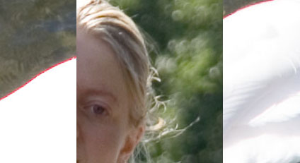

hendelsesløysa Skrevet 19. august 2005 Skrevet 19. august 2005 Jeg har en Sigma 18-128 objektiv og Canon EOS 350D kamera. Har brukt det i en stund, er ny i dette gamet og funderer nå på om det muligens finnes skarpere og bedre kopier av objektivet mitt (jo, det skulle en jo tro). Se på vedlegget. Bakerst ser du 100 % zoom av en and, der kontrasten hvit mot sort er stort som lager kromatisk abbr. Skal denne være så tydelig? Kan man skylde på objektivet? Se deretter på bildet i front, et halvt portrett bilde. Uskarpt synes nå jeg, hva synes dere? Noen kommentarer ... Bildet ligger som vedlegg ...
Kristallo Skrevet 19. august 2005 Skrevet 19. august 2005 Billige Sigmaobjektiver har ofte kromatisk abberasjon. Bildet du viser er ikke korrekt eksponert og da blir problemet ekstra tydelig. Så det ser ganske normalt ut etter forholdene. Portrettet er ikke helt skarpt, om det er objektivet som ikke er skarpere eller om det er fokusen som ikke er 100% er ikke enkelt å si. Hvis bildet er tatt på full tele og største blender så er det ikke umulig at det er optikken som er begrensningen. Det er noen som klager på at skarpheten ikke er helt topp på tele. Skal du ha optikk av topp kvalitet så blir det fort 5 ganger så dyrt.

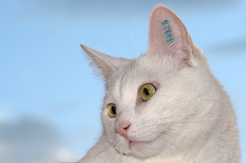

Tom J Skrevet 19. august 2005 Skrevet 19. august 2005 (endret) Hmm , jeg har dette objektivet og synes det blir bra bilder av det. Ta en titt på dette bildet som er fra Sigmaen som riktignok sitter på et Nikon D70, men det skulle jo ikke bety noe. Bildet er justert i størrelse, men du ser jo hvor skarpt det er : http://home.no.net/traxx45/images/bilde.jpg Tom Her er også noen andre bilder : http://www.pbase.com/cameras/sigma/18-125_35-56_dc_if_asp Endret 19. august 2005 av Tom J
Rincewind76 Skrevet 19. august 2005 Skrevet 19. august 2005 Bildet du har lagt ved er veldig lite, så det er vanskelig å se noe særlig... Optikken på 18-125 skal være bra for prisen, men har sett at en del brukere har meldt om problemer med bak-/frontfokus. Ellers er vel de fleste klager på uskarp optikk brukerens feil. Jeg har samme objektiv og kamera, og har tatt mange skarpe bilder, med ulike blendere og brennvidder. Har dog unngått ekstrem tele pga mange meldinger om litt dårlig ytelse på objektivet da, men har ikke fått testet dette ved selvsyn. De fleste bildene jeg har tatt som har blitt uskarpe kan sannsynligvis relateres til fotograf heller enn objektiv/kamera. De fleste objektiver er også skarpest et par blendertrinn mindre enn maksimal åpning. Her er et relativt skarpt bilde jeg har tatt med sigma 18-125. 98mm, blender 8, RAW, "normal" etterbehandling.
