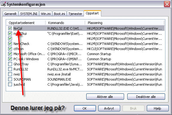

pmarius Skrevet 17. august 2005 Skrevet 17. august 2005 Skulle likt å vite hva denne "cftmon.exe" egentlig gjør, og om det i det hele tatt er nødvendig. Jeg bruker alltid å sjekke hvilke prosesser som kjører/starter med Windows og fjerne de som er unødvendige. Men Cftmon.exe blir jeg liksom ikke klok på. Har seff slått den opp, og de fleste anbefaler å ikke deaktivere den, men jeg ser at andre mener den er overflødig. En annen jeg lurer på er "NvCpl", som er en .DLL-fil til Nvidia Forveware-driveren. Har skrudd av alt annet som denne driveren har lagt inn, men denne er jeg usikker på.
wil Skrevet 17. august 2005 Skrevet 17. august 2005 jeg ser iallefall 3 ting du kan slå av pmarius. disse kan du slå av hos deg: Nvcpl NeroCheck Microsoft Office greiene og den som er haka og hvor det ikke står noe på Uannsett om du slår av Nvidia greiene under oppstart så vil du ha de samme instillingene uannsett. Eneste du ikke får med hvis du slår av Nvidia programmene under oppstart er Nvidia programmet. Dette kan du jo starte i ettertid om du vil. Så det er ikke noe å beskymre seg over hvis du slår av Nvcpl. har gjort det selv, mange ganger. Lykke til.

pmarius Skrevet 18. august 2005 Skrevet 18. august 2005 jeg ser iallefall 3 ting du kan slå av pmarius. disse kan du slå av hos deg: Nvcpl NeroCheck Microsoft Office greiene og den som er haka og hvor det ikke står noe på Uannsett om du slår av Nvidia greiene under oppstart så vil du ha de samme instillingene uannsett. Eneste du ikke får med hvis du slår av Nvidia programmene under oppstart er Nvidia programmet. Dette kan du jo starte i ettertid om du vil. Så det er ikke noe å beskymre seg over hvis du slår av Nvcpl. har gjort det selv, mange ganger. Lykke til. Takk for den Wil. Har skrudd av de tre du anbefalte, og det virket fint. Både Nvidia skjermdriver, Nero og Office virker fortsatt like bra som før jeg skrudde av. Men jeg lurer på noe; den oppføringen du ba meg skru av, den som det ikke sto noenting på - vet du hva det er for noe? Litt merkelig/skummelt at man ikke får vite noe om den syns jeg...
