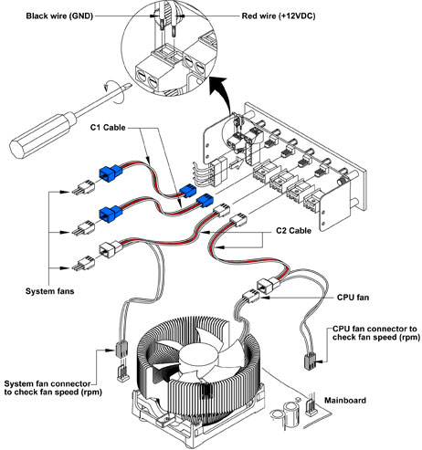

angående viftene dine
Zalman viftestyring http://www.komplett.no/k/ki.asp?sku=303859&cks=PLS
1. 6-Channel Fan controller for 5.25"Bay
2. Universal DC fan controller
1) 4 Channels : Speed adjustment of 3-pin connector type DC fan(7W or less) with the Fan speed
control knob.
2) 2 Channels : Two-level (+5V, +12V) adjustment of 2-pin connector type DC fan or other electronic
device with the toggle switch.
3. Easy fan speed check with color/intensity-changing LED-lights
4. 3-pin extension cable for convenient installation - for use when the fan's wire length is too short
to reach the controller

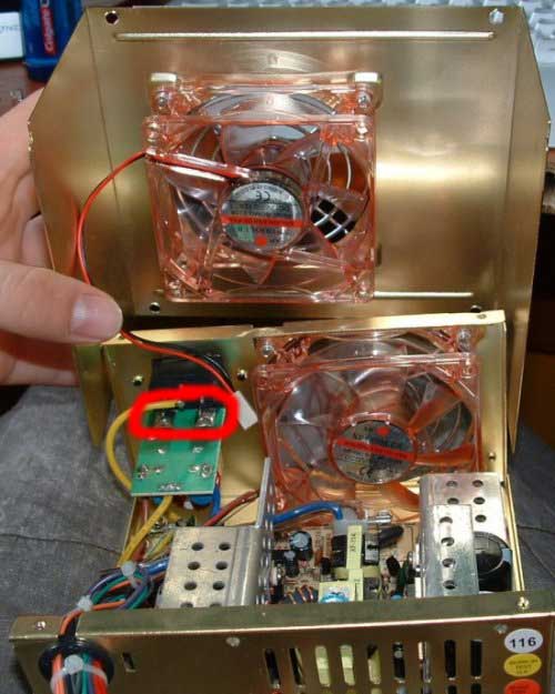

du finner 220v i strømforsyningen, dersom du skal koble kabelen via den, så må det loddes. Selve loddejobben er veldig simpel (store kontaktpunkt)
Før du i det hele tatt åpner strømforsyningen så bør denne stå fullstendig frakoblet fra nettet (kobl fra strømledningen inn) i minst 1 time, dette er for å lade ut diverse skumle spenninger som ligger ladet i kondensatorer.
De to største punktene som er merket på bildet er 220v, den lille gule er jord.

Jeg syntes det er et meget godt forslag fra Mr-Smith. Gjorde akkurat slik selv.
Det er slett ikke kronglete, det er igrunnen svært enkelt hvis man kan håndtere skrutrekker og loddebolt.
Pumpen vil da starte med en gang 220V kontakten plugges inn, altså før PC slåes på. Og det blir umulig å glemme å slå på pumpen.
Fordelen er jo at dette er den enklest mulige løsningen, det er færre ting som kan gå i stykker.
