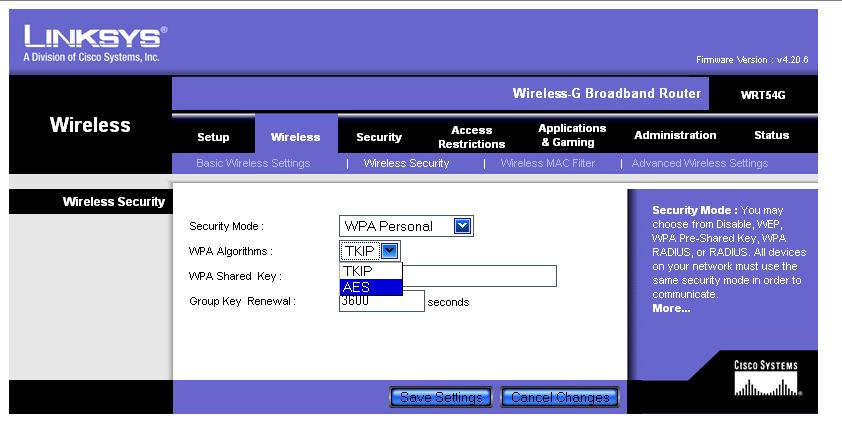

Blårens Skrevet 4. august 2005 Forfatter Skrevet 4. august 2005 WPA2 er med sertifisering ved hjelp av en egen Radius server. Det er feil, Radius kan man bruke med WPA også. http://www.wi-fi.org/OpenSection/protected_access.asp The primary difference between WPA and WPA2 is that WPA2 uses a more advanced encryption technique called AES (Advanced Encryption Standard), allowing for compliance with FIPS140-2 government security requirements. wpa har også AES
Zenit Skrevet 4. august 2005 Skrevet 4. august 2005 (endret) wpa har også AES Egentlig ikke, bare at noen leverendører har valgt å implementere WPA med AES. Kanskje som et midlertidig skritt mot 802.11i (WPA2). Endret 4. august 2005 av Zenit
