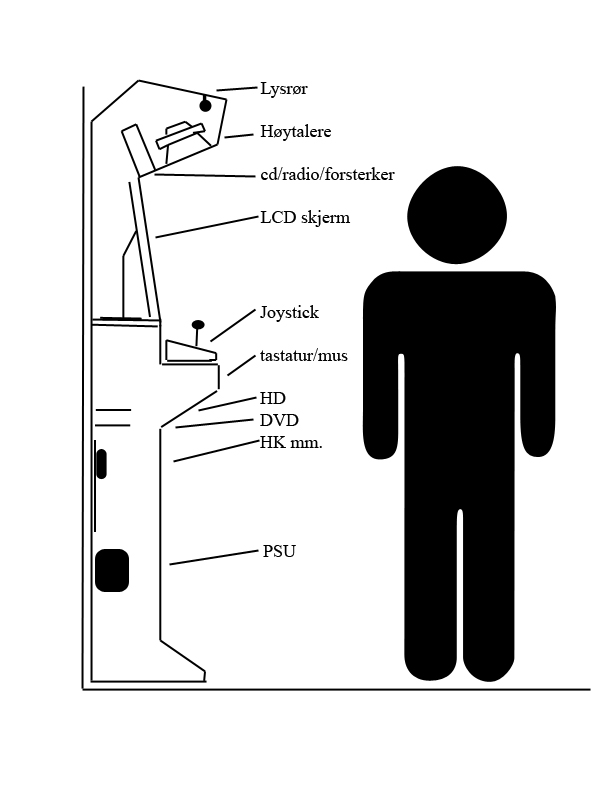

Til neste update, her er en liten tegning:

Ser bra ut dette. Planene er jo helt ut de, og tegningen ser jo grei ut.
