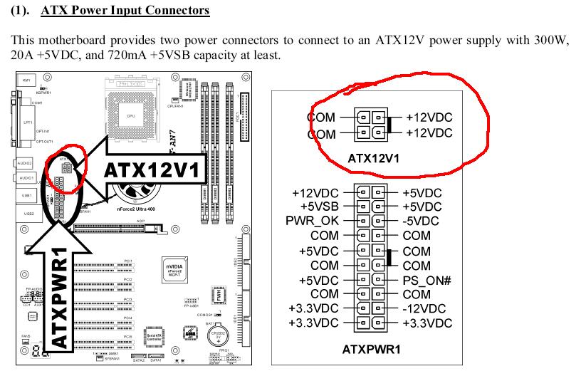

Hei
Jeg ville startet med å ta ut alle kortene (PCI, PCI-Ex) som du har montert i maskinen.
Prøv å starte opp med bare Cpu & minne montert i maskinen. Dersom maskinen starter opp da, monterer du inn skjermkort å prøver å starte da. Dersom det virker følger du bare på med resten av kortene, hvist du har noen da....

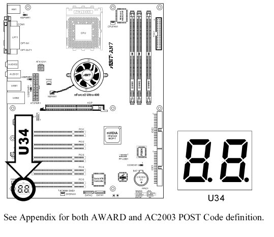

PS: Har ikke dette kortet et diagnose display montert på hovedkortet som viser en to-sifret kode.......

Han har rett se på kode

Hei og takk!
Jeg har ikke sånn strømforsynigs tilkobling som omegav8 skrev om, må man ha det?
På det displayet så står det 0.0 men finner ikke hvor det står om hva dette betyr i manualen!
Sorry jeg hadde slik kontakt! gikk litt fort for seg her.

Det lyser imidlertidig 5 i 1 sekund fant jeg ut før den bytter til 0.0.

Er det 0.5 som kommer frem først kanskje? Står i min manual at det er Clear Cmos Error Flag. Er et annet HK jeg har men kanskje disse kodene er like på de fleste Abit kort. Det jeg ville sjekka da var om Clear Cmos jumpern står i riktig posisjon.
