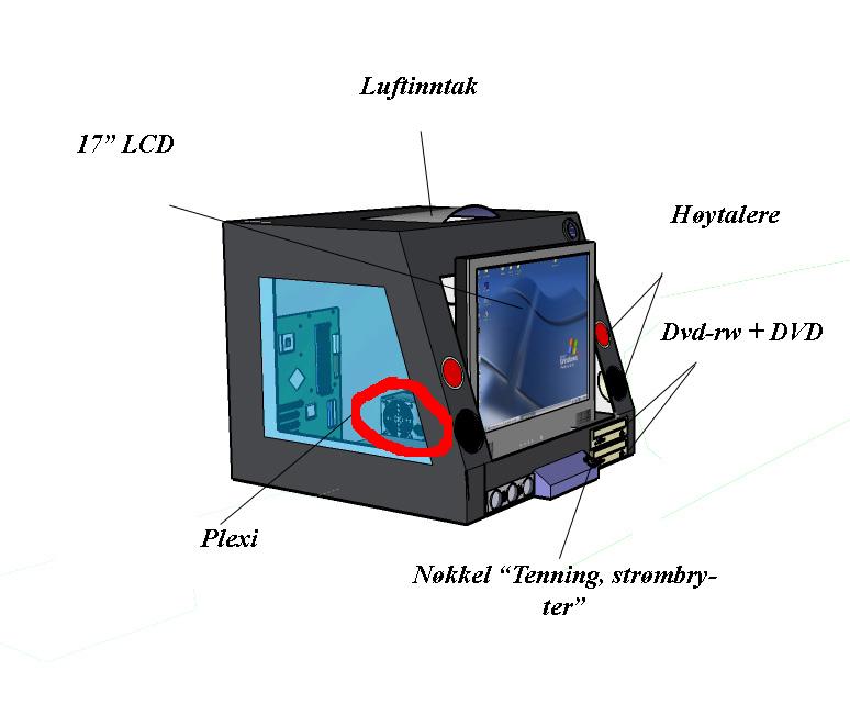

Nå har jeg nå sett rundt på forumet her, og har da funnet ut at jeg vil lage mitt eget kabinett jeg også :)
Så har jeg også tatt en kikk på lan maskinen til Flop|s og funnet ut at jeg og vil prøve å lage en praktisk og god lan maskin.
Jeg har da sittet på tenkebenken en stund til nå og har laget en skisse, men har da enda en del arbeid igjen.
Jeg legger ut kladden av skissen nå, og håper på tilbakemeldinger og tips :thumbup:
Så jeg begynner nok i morgen med oppmålinger fra hovedkort og regner ut hvor stor bunnen må være, og tar steg for steg..
Så jeg skal prøve å update så mye som mulig for å holde dere intereserte lesere oppdaterte :)
Målet med pcen er da å bygge en praktisk lan pc, og ha switch og div. ting innebygd i pcen.
Skal da også ha et "skab" eller hva jeg kan kalle det på høyre side som tastatur og mus kan ligge i ender frakt.
Mere info kommer fortløpende..
Kommer og til å ha et "luftinntak" på toppen av kabinettet, bare at inni står det vifter som blåser luft utover, de skal styres av viftestyring. Det kan bli bra med noe luft når du sitter varm i hodet etter noen tapte runder på cs på lan :p

den så ut til å bli stor og klompete, tror ikke du trenger å ha den så tykk.
Sett heller hk på bakplata, skulle være god nok plass til det =)
Endret av Neptyr
Se her ja.. Som sagt så den stor og klumpete! Med mini-ITX og litt mekking kan du jo få det der MYE tynnere og mye mer kompakt! Uansett er det jo et helt OK utgangspunkt om du ønsker en boks.. :) Morsomt at du skal lage den i glassfiber også! ;)
Det er vel ikke så interresant å ha mini-ATX, siden han skal bruke den på lan og da trenger han vel en kraftigere maskin.
Lag en fin finish på den, puss den godt og lakk den slik at det blir helt blank :)
Lykke til..

Somsagt det er bare en kladd, pcen blir mye mindre klumpete enn på tegningen altså..
Og den plata til høyre skal være en luke til å ha mus og tastatur i er planen, men kan godt være at jeg endrer det pga av plassen den vil ta :thumbup:
Og jeg tar imot både gode tips og litt kritikk..
Bare kom med tips og ideer, setter pris på det :)
Og takk for tipset med hk på bakplata, jeg skal bearbeide skissen og lage det til med hk på bakplata å se hvordan det blir:)
Endret av _plextor_
Sånn, da har jeg fikset litt på skissen.
Men skal bestille deler i morgen mest sannsynlig.
Jeg skal da ha en 17 lcd spilleskjerm, eizo.
Og webcam som skal være innebygd i pcen.
Å tenningslås "nøkkel" som skal være strømbryteren til pcen.
Her er da et forbedret bilde, men kommer flere snart :)
Trykk på bildet for mer info!!!!!!!
Ville vurdert å montert hovedkortet rygg i rygg mot skjermen og ikke bygd "skallet" lenger bakover enn nødvendig. Lykke til med byggingen :)
edit: kan være lurt å ha et litt større luft inntak med filter itillegg til uttaket i toppen(for å skape et overtrykk slik at det ikke samler seg opp kanin kolonier i kassa)
Endret av ostepopp
Se dette ja! Dette her har jeg ventet lenge på.. God ide å bygge inn switch å greier inn i maskinen.. ganske smart.. Men hvorfor er strømforsyningen feil vei? Skal den være slik?

Takk for alle tipsa folkens:)
Det med å ha hovedkortet rygg mot rygg mot skjermen, å ha tak over skjermen høres ikke dumt ut :thumbup:
Skal prøve å lage et par nye skisser i løpet av dagen, og eventuelt bestille deler som skjerm og div oppgraderinger til pcen..
Og når det gjelder filter i luftinntaket så var det en ikke en dum ide:)
Må nok få laget til noe slik at det ikke kommer for mye støv nedi pcen :thumbup:

Hei conan.
Jeg glemte å si det ja, tenkte å ha strømforsyningen den veien fordi at jeg skal ha et stikk inne i kabinettet slik at strømmledningen til skjermen og den til psu'en går over i en ledning :thumbup:
Espen56: Han har allerede sagt det, det er sånn at det kun skal gå en kabel til strøm ut av kabinettet :w00t:
Og det heter enten CPU eller, som i dette tilfellet; PSU btw ;)
Skal pcu'en stå den veien??.
Hei.
Somsagt skal ha kun en strømkabel utav kabinettet som gir strøm til både skjerm og psu..
Så det stemmer det sigen, takk for at du følger bra med :thumbup:
