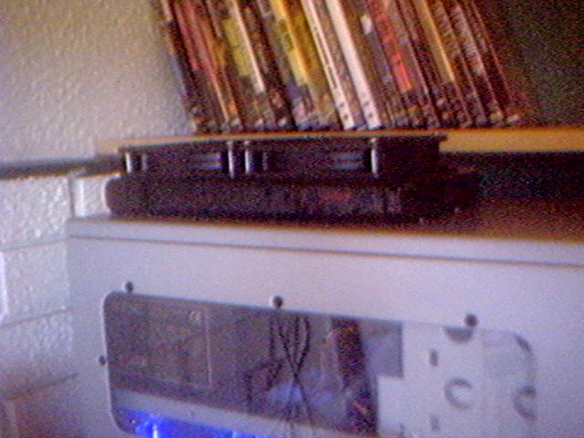

Mann_Av_Gull Skrevet 25. juli 2005 Forfatter Skrevet 25. juli 2005 Høres veldig bra ut.Når det gjelder vibrasjonen til pumpa de så har jeg et par tips du kan prøve : Monter en Svamp under selve pumpa, jeg bruker de du får kjøpt på biltema til å vaske bilen med (rektangelformet) og har montert 1x På Eheim pumpa, lyden den lager er betraktelig liten nå i forhold til før. Gummiplater kan også hjelpe til med å dempe støyen. Hei, hei. Har jobbet i hele natt med å demontere alt. Planen var å få det hele til å se bedre ut. Og ja, som du sier få pumpa lydløs. Borret 3 stk. 83mm hull oppå toweret mitt, skrudde Radiatoren fast fra undersiden. Monterte viftene oppå til å trekke frisk luft gjennom Radiatoren og inn i kabinettet. Tidligere sto den oppå med noen 5 1/4 til 3.5 braketter som avstandstykker. Så fælt ut. Nå ligger den altså helt plant oppå. Gjorde nesten som du sa med pumpa. Fjernet sugekoppene og la en sånn "Foam" skumgummimatte i hele bunnen av kabinettet. Denne "Foamen" fulgte med i eska til Waterchill settet. Så jeg bare klippet den til. Greide også å få plass til min Swiftech kjøleribbe på brikkesettet. Her er et dårlig webcambilde
