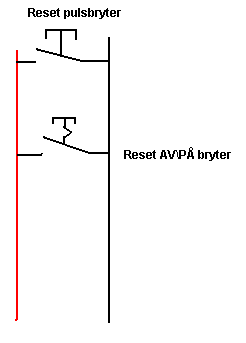

kazaa Skrevet 23. juli 2005 Skrevet 23. juli 2005 Å holde inne reseten funker ofte. Det enkleste er vel bare å styre reseten med en vippebryter. (se vedlegg) Det er ikke alle PCer dette virker på.. Men det finner du fort ut av med å holde inne reseten noen sekunder, for å så sjekke temperaturen på Northbridge/CPU i bios. Hvis den er ca. romtemperatur, virker det.

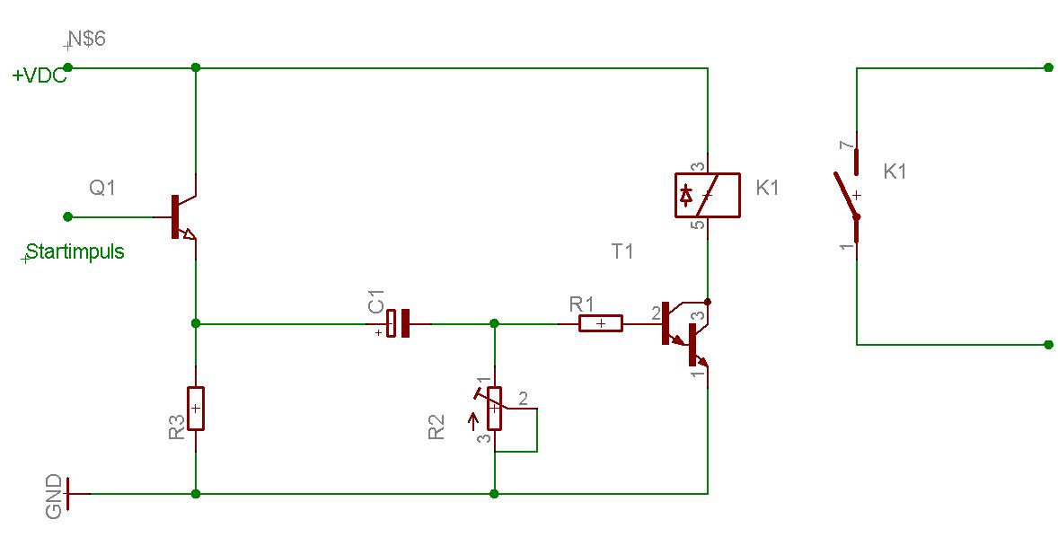

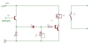

lceman™ Skrevet 24. juli 2005 Skrevet 24. juli 2005 (endret) Noe som ligner på det der er den enkleste løsningen Det enkle er ofte det beste EDIT: denne kretsen brukte vi for å drive en skyvemagnet i et automatisert anlegg vi bygde i løpet av GK, en impuls på 0,1 sekunder hvert tiende sekund. Endret 24. juli 2005 av Icedude

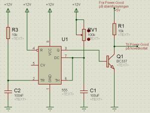

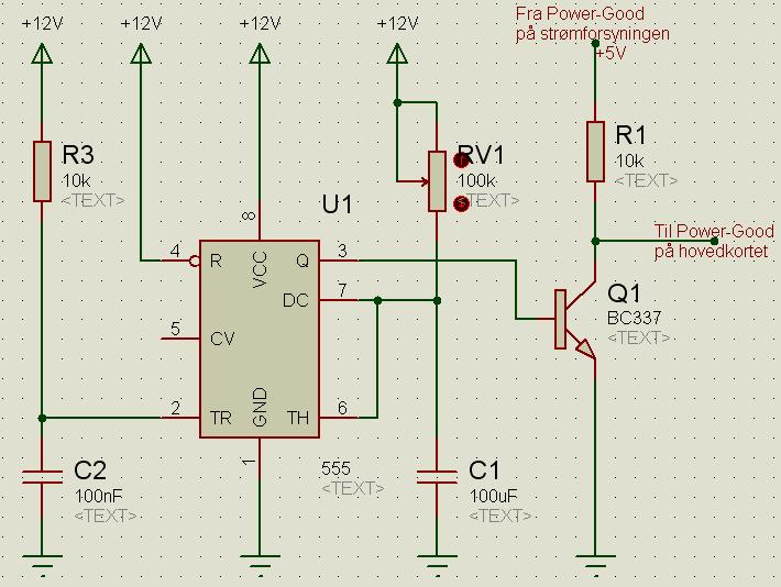

Zalo Ultra Skrevet 25. juli 2005 Skrevet 25. juli 2005 (endret) Satt meg ned, og laget denne kretsen spesielt til formålet... denne kretsen har jeg simulert, og er temmelig sikker på at den gjør nytten... du kan justere lengden på forsinkelsen via RV1 fra 0 til ca 11 sekunder. hvis du ønsker lengre forsinkelse, bruker du bare et potensiometer med høyere verdi regner med at hovedkortet ikke trekker nevneverdig med strøm fra power-good-kontakten, man kan da eventuelt bytte ut R1 med en lavere verdi, f.eks 1k prisliste elfa: R1, 10k 2,15 kr R3, 10k 2,15 kr Q1, BC337 1,76 kr C1, 100µ 1,93 kr C2, 100n 1,50 kr RV1, 100k 3,98 kr U1, 555 3,81 kr Totalt: 17,81 kr + frakt hvis noen har noe bedre forslag, let me know... Endret 26. juli 2005 av Zalo Ultra

Zalo Ultra Skrevet 5. august 2005 Skrevet 5. august 2005 kom på at det hadde vært lurere og koble hele kretsen til 5 volten istedet for 12 volten....
