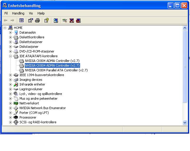

Pendleren Skrevet 23. juli 2005 Forfatter Skrevet 23. juli 2005 Kan problemet være at jeg ikke har mer enn én kontroller for P-ATA, ref utklipp fra Enhetsbehandling? Kontrolleren merket "Paralell ATA Controller" bruker jeg til DVD RW. Den ene av "ADMA Controller" er S-ATA-disken, den andre står ledig. Det store spørsmålet er om den ledige koblingen problemfritt kan brukes til en P-ATA-disk. Håper noen smarte hoder kan hjelpe meg! :-) Mvh, Tom
PerB Skrevet 23. juli 2005 Skrevet 23. juli 2005 Hvordan er DVDen og P-ATA harddisken koblet opp. ER de på samme IDE-kabel, og er de satt opp som MASTER, SLAVE eller CABLE SELECT?
lancaster Skrevet 23. juli 2005 Skrevet 23. juli 2005 Hvis problemet forsvinner når du tar ut p-ata diskene, kan det være feil jumper innstilling. Ikke bruk cable-select. sett master og slave.
lancaster Skrevet 23. juli 2005 Skrevet 23. juli 2005 jumper-innstilling på p-ata diskene altså! er ingen jumper på s-ata diskene.
