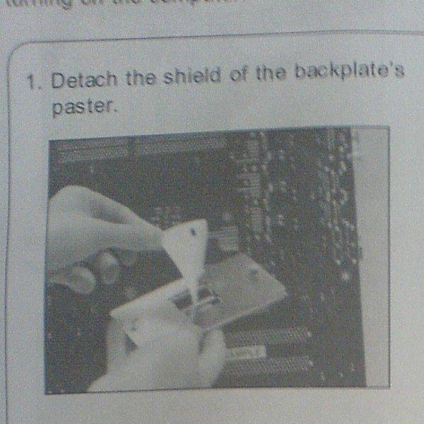

Skal til å skru sammen et MSI K8N NEO 4 HK, men stoppet litt opp da jeg tittet i bruksanvisningen...
OBS! Da jeg tok kortet ut av esken så var hele CPU feste mekasnismen feridg montert!
I bruksanvisningen så står det at man må ta vekk "the shield of he backplate's plaster" for så å montere denne platen under HK som man så skal feste CPU og kjøler i fra andre siden.
Se her for bildet av bruksanvisning. Litt stort bilde.
Dette synes jeg var litt rart da hele greia allerede var ferdig montert!
Skrudde uansett av platen og ser at det er en "halvtykk" plastfilm som sitter fast på den platen, men det kjennes IKKE ut som det er meningen å ta den av, se her for bilde.
Det kjennes mer ut som om dette skal fungere som en slags isolasjon mellom HK og platen...
Noen ideer?
Har MSI allerede gjort dette for meg, men bare informerer om at det må gjøres i bruksanvisningen?
EDIT: på bildet i bruksanvisningen så ser det ut som om det som fjernes er hvitt, det som er festet i platen er gjennomsiktig...
Mitt var også ferdig montert. Det er nok bare bruksanvisningen som ikke er helt oppdatert med hvordan hovedkortene leveres.
T2: Ja jeg kan ikke tenke meg noe annet, var uansett tilfeldig at jeg tittet på den siden i bruksanvisningen.
Kan heller ikke tenke meg at det er noe "farlig" å la den plastfilmen sitte fast, eller?
Noen ideer?
Er det lim på undersiden av plasten?
For i følge innstruksjonen du linket til, skal besyttelsesplasten fjernes, slik at bunnplata blir limt fast...
Endret av Fiesta
Da tyder vel det på at MSI har forandret prosedyren for festing av bakplate.
Kanskje etter påtrykk fra kunder, som har hatt problemer å fjerne den pålimte platen,
i forbindelse med montering av uorginal kjøler som krever egen bakplate... :)
