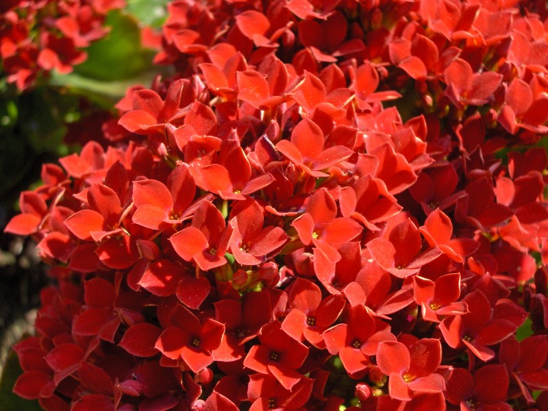

Kjøpte kamera til min kjære mor som ønsker å ta makrobilder av planter. Stor ble derfor skuffelsen over at røde blomster ser oransje ut. Kameraet er et HP r607. Har lekt med hvitbalansen, fargemetning, adaptiv lightning, men ingenting hjelper.
Bildet under er tatt i sterk sol, men bilder tatt ved overskyet vær/i skygge blir likedan. I virkeligheten er blomstene omtrent signalrøde.
Det er ikke akseptabelt med slik fargegengivning. Er det noe håp om å få byttet kameraet? Kan det være en feil ved kameraet?

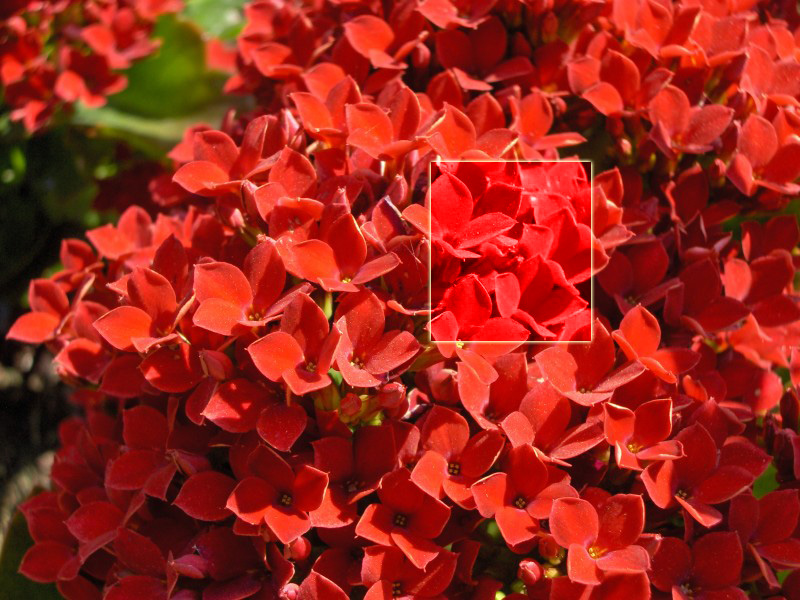

På vedlagt bilde kan du se en ramme rundt ett uttdrag av bildet. Dette området er colorized med KUN rødt, og som du ser, det er absolutt minimalt forskjellig fra områdene rundt.

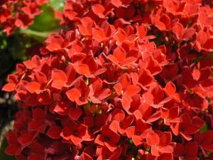

Jeg tror jeg skjønner hva du mener. Mye av det du oppfatter som signalrødt ved blomstene tenderer på bildet mot å bli orange. En sjekk i ps viser at mye av det røde har verdier på G-skalaen opp mot hundre og verdier på B-skalaen over 50. Da er det rettmessig at du oppfatter farven som orange!
Jeg har en teori om at bildet er noe overeksponert. Som du kan se av det øverste rektangelet i det manipulerte testbildet jeg legger ved her, blir farven i dette området rødere ved å gjøre området litt mørkere. I dette området ligger de fleste G- og B verdiene under 10. Til sammenligning har jeg klippet ut et parti av en virkelig signalrød rose. Bildet av rosen kan i sin helhet sees i følgende link:

Hvis G-verdien nærmet seg hundre i PS er jo det egentlig bevis i seg selv. (rød+grønn=gul) En ren rød farge skal ha (255,0,0) mens på bildet var det mer (255(?), ~100, ~50) - et klart innslag av oransje/gul.
Jeg har på følelsen av at den røde "fargereseptoren" i kameraet ligger en plass mellom rødt og grønt, og at dette kanskje kan fikses med en firmware oppdatering. Jeg ser at HP legger ut firmwareoppdateringer, så det skal jeg undersøke nærmere.
Jeg skal også prøve å ta bilder med forskjellig lystypeinnstilling, som nevnt - lampelys, lysrør osv.
Takk igjen for innspill. Jeg insisterer fortsatt på at blomstene er oransje og ikke rød, jeg ser stor forskjell på begge de "moddede" bildene som er lagt ut :tease:
