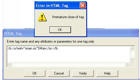

Jørnan Skrevet 5. juli 2005 Skrevet 5. juli 2005 Bruker Netscape Composer til å lage et forsøk på en nettside. Men da jeg skulle sette inn en HTML Tag, skrev den inn og trykket på "ok" kom feilmeldingen opp: "Premature close of Tag" Hva betyr det da? I ordboka ble det oversatt til: For tidlig lukking av HTML Tag. Skjønte ikke mer av det. Kan noen hjelpe meg?

Jørnan Skrevet 6. juli 2005 Forfatter Skrevet 6. juli 2005 <li><a href="filnavn.filtype">Visningsnavn på websiden</li></a> Slik ser den ut. "Filnavn.filtype" og "Visningsnavn på websiden" blir selvfølgelig byttet ut, men hva er galt? Prøvde å skrive inn masse surr, som <hgbsjl<kuo/>vhrbldk, og det godtok den, så jeg kan ikke se hva som er galt her. Skrev denne HTML Tagen av en venn. kan ha blitt en liten skrivefeil, men det tviler jeg på. Ble sjekket om den var riktig
Garreth Skrevet 6. juli 2005 Skrevet 6. juli 2005 Hva med å avslutte tagene riktig? Hvis du begynner med en <li> skal du alltid slutte med en </li> har du et annet element innen for <li></li> (og alle andre elementer/tager) må disse avsluttes før den avsluttende tagen kommer. Det blir altså <li><a href="filnavn.filtype">Visningsnavn på websiden</a></li>
Jørnan Skrevet 6. juli 2005 Forfatter Skrevet 6. juli 2005 (endret) Takk. Tenkte ikke på det Tenkte ikke på at </li> måtte komme til slutt. Bare at den kom edit: Virket ikke! Hva kan være galt da? Legger ved et screenshot om det hjelper Endret 6. juli 2005 av jornan
Garreth Skrevet 6. juli 2005 Skrevet 6. juli 2005 (endret) du har glemt en > inni <a> taggen. <li><a href="sman.sis"SMan</a></li> skal være <li><a href="sman.sis">SMan</a></li> Endret 6. juli 2005 av Garreth
Moskus Skrevet 6. juli 2005 Skrevet 6. juli 2005 (endret) Du har glemt en > etter den siste "-tegnet... Edit: Doh! For sent... Endret 6. juli 2005 av moskus
Jørnan Skrevet 6. juli 2005 Forfatter Skrevet 6. juli 2005 <li><a href="sman.sis">Sman</a></li> Er det noe feil her nå? La til den >, men det hjalp ikke. Skjønner ingenting jeg
Arve Systad Skrevet 6. juli 2005 Skrevet 6. juli 2005 <li><a href="sman.sis">Sman</a></li> skal da vel vere riktig og fungerande, det...?
Garreth Skrevet 6. juli 2005 Skrevet 6. juli 2005 (endret) Hva fungerer ikke nå? Får du samme error? Dette er kanskje et skudd i mørke, men jeg vil tippe at den ikke finner "sman.sis" Er du sikker på at du har lagt denne filen i samme mappe som du har html filen i? Hvis ikke må du skrive hele pathen til filen hvis den f.eks ligger innenfor mappen som heter "diverse" så blir det slik <li><a href="diverse/sman.sis">Sman</a></li> ligger diverse utenfor mappen du har html filen i så blir det et punktum foran mappenavnet (er ikke helt sikker på forskjellen på et punktum og to punktumer, så det må nok andre forklare) slik: <li><a href="./diverse/sman.sis">Sman</a></li> Endret 6. juli 2005 av Garreth
Jørnan Skrevet 6. juli 2005 Forfatter Skrevet 6. juli 2005 Dobbletsjekket navnet, la programmet i samme mappe som websiden, og prøvde til slutt å skrive inn hele banenavnet. Det hjalp ikke Får bare samme feilmeldingen om og om igjen Har jeg fikk HTML Tagen av er på ferie også, så jeg kan ikke spørre har heller. Kan noe annet være feil?
Garreth Skrevet 6. juli 2005 Skrevet 6. juli 2005 Nei, det har nok noe med den filen og gjøre. Bare prøv med f.eks. www.vg.no i adressen så fungerer det. Du kan jo også bruke <li><a href="http://www.adressen-til-hjemmesiden-din.no/mappen-filen-ligger-i/sman.sis">Sman</a></li>
Jørnan Skrevet 6. juli 2005 Forfatter Skrevet 6. juli 2005 Slik?: <li><a href="http://www.vg.no">VG</a></li> Hvis du mener det er slik, så virker ikke det heller. Får bare opp samme feilmeldingen. er det da noe galt med HTML Tagen?
Garreth Skrevet 6. juli 2005 Skrevet 6. juli 2005 Hvor prøver du egentlig å teste disse linkene? Høres ut som et server eller browser problem spør du meg. Jeg ser ikke noe feil med den linken ihvertfall. Hva skjer om du tar vekk <li> og </li> ?
Jørnan Skrevet 6. juli 2005 Forfatter Skrevet 6. juli 2005 Om jeg tar vekk <li> og </li> så får jeg samme feilmeldingen Prøver å taste disse linkene i HTML Tag i Netacape Composer, og i Front Page. I Front page kommer ikke feilmeldingen, men det skjer ingenting heller
Jørnan Skrevet 6. juli 2005 Forfatter Skrevet 6. juli 2005 Det virket! Ikke spør meg hvorfor det ikke virket i stad, men nå virker det i Front Page. Endelig I Netscape Composer er feilen der enda, men da får jeg bare redigere den delen i Front Page Da
