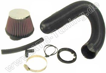

Marvil Skrevet 1. oktober 2006 Forfatter Skrevet 1. oktober 2006 Slik det er på bildet går nok ikke, men det er mulig å sette det rett på innsuget, dvs oppe i høyre hjørne på bildet over. Litt usikker på om mitt passer der, var det største jeg fant med den dimmen på flensen..
Rebel-Rider Skrevet 1. oktober 2006 Skrevet 1. oktober 2006 Ah ok den sorte "plast boble dingsen" mao, men samler det seg ikke en del varme bak der siden eksosmanifoilen er på baksiden? eller karnsje det er en fordel med tanke på ising?

Marvil Skrevet 1. oktober 2006 Forfatter Skrevet 1. oktober 2006 Ah ok den sorte "plast boble dingsen" mao, men samler det seg ikke en del varme bak der siden eksosmanifoilen er på baksiden? eller karnsje det er en fordel med tanke på ising? 6975138[/snapback] Jepp.. Det er nok en del varme baki der, så om man setter filteret der må man ha en form for lufttilførsel opp dit. Om du ser på bildet du posta, så ser du på venstre side at det kommer et rør opp som stopper like før filteret. Dette kommer mest trolig fra fangern, som gjør at når man kjører, så hentes det kald luft fra nede ved fangern, som blir transportert opp og blåst ut på filteret, slik at dette ikke suger varmluft/falskluft. Et varmeskjold (en slags boks som rammer filteret inn, og hindrer varmen å komme) er heller ikke dumt. du kunne ikke tenke deg blå lys på speedometeret isteden for grønt? fått vite litt på hvordan du kunne gjort det. eller fjerna den svarte "skiva" og lagt inn en hvitt samlinge de blå lysa. hadde vært litt tøft. 6975648[/snapback] Vurderer det, men får se.. Skal visst ikke være så vanskelig, tror jeg har hvite skiver liggende på maskina her. I tillegg har jeg fått tilbud om å kjøpe hvite plasmaskiver, slike som ble nevnt for noen sider tilbake..
