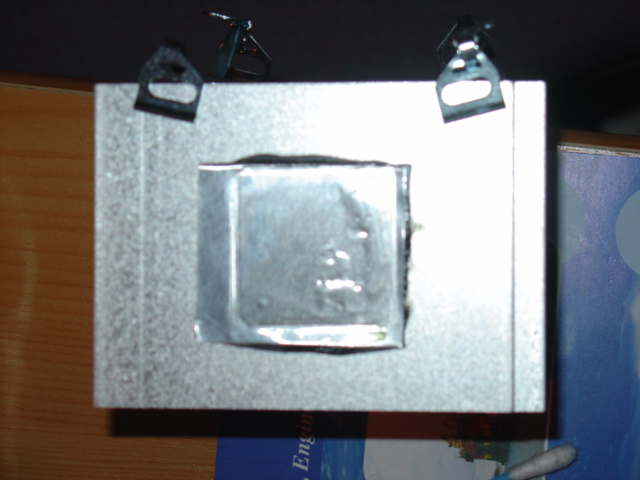

x-ray-cat Skrevet 4. august 2005 Forfatter Skrevet 4. august 2005 Her er det to stk. bilder av kjøleren og det gamle greiene som var mellom kjøleren og cpu'en. På den andre kjøleren og cpu'en jeg tenker å feste på kjøleren på bilde var det noe litt mykere som gikk fint å skrape av med en q-tip. Dere ser at det ser ut som det er en slags som er limt på, skal jeg fjerne dette eller når jeg tar på ny kjølepasta?
TT88 Skrevet 5. august 2005 Skrevet 5. august 2005 (endret) Ser ut som aluminiumsfolie jo :!: Btw., jeg så litt på biltema sine sider, og lurte på om noe av dette kunne funke til å rense cpu. www.biltema.no/index.asp Søk på produkt nr. 23635 og 364517 biltema har mongo nettsider. er det noen som vet hvordan jeg kan kopiere en link til et produkt? Endret 5. august 2005 av TT88
EC Skrevet 5. august 2005 Skrevet 5. august 2005 Bruk kondensfjerner fra Esso - det har jeg gjort i en årrekke, og det funker som snus. Har sjekket med et laboratorium @ Esso, og det er ikke noen bestanddeler i kondensfjerneren som vi trenger å være redde for. Billig & bra! Du kan også bruke Aceton. Bare husk å ikke puste for mye inn av svineriet, ellers brenner du av en del tenkeceller! Negelakk-fjerner er jeg en god del skeptisk til... Ellers har Artic Silver kommet med et produkt som renser og preparerer prosessoren for påføring av kjølepasta. MEGET effektivt!!! Bruk et kaffefilter til å tørke ren core (kjernen) med. Kaffefilteret er laget av et materiale som ikke gir fra seg papirfibre så lett. Hvis kjøleren har en svart eller sølvfarget folie på undersiden: 1. kjøp ny kjøler - den du har er rævva 2. Om du er kjip, fjern folien. Er ribba grov på undersiden (dvs. at den har merkbare riller når du drar neglen over den), bruk Shin Etsu i stedet for Artic Silver 5. Shin Etsu gir best resultat på slike kjølere, noe jeg fant ut etter maaaange timer på testbenken.
x-ray-cat Skrevet 5. august 2005 Forfatter Skrevet 5. august 2005 (endret) oi... Har tatt litt neglelakkfjerner på q-tips og prøvd å skrappe av det på kjøleren. Er det thermal pad som er brukt på den kjøleren der eller? Var ikke slik mellom den andre cpu'en på en dell optiplex... Håper ikke at neglelakkfjerneren har skadet kjøleren. Det var visstnok ikke noe fett i den... Og det den inneholdt isopropanol. Vet ikke om jeg vil kjøpe ny, hvor mye pleier de å ligge på? Jeg overklokker ikke. Takk for svar. Duger arctic 5 på den kjøleren fremfor Shin Etsu hvis jeg ikke skal klokke? Det blir vel ikke merkbart dårligere i forhold til slik det var før på masskinen "out of the box"? Bak follien ser det ut som det er en tape med lim på begge sider, regner med at jeg skal fjerne den også. Endret 6. august 2005 av x-ray-cat
