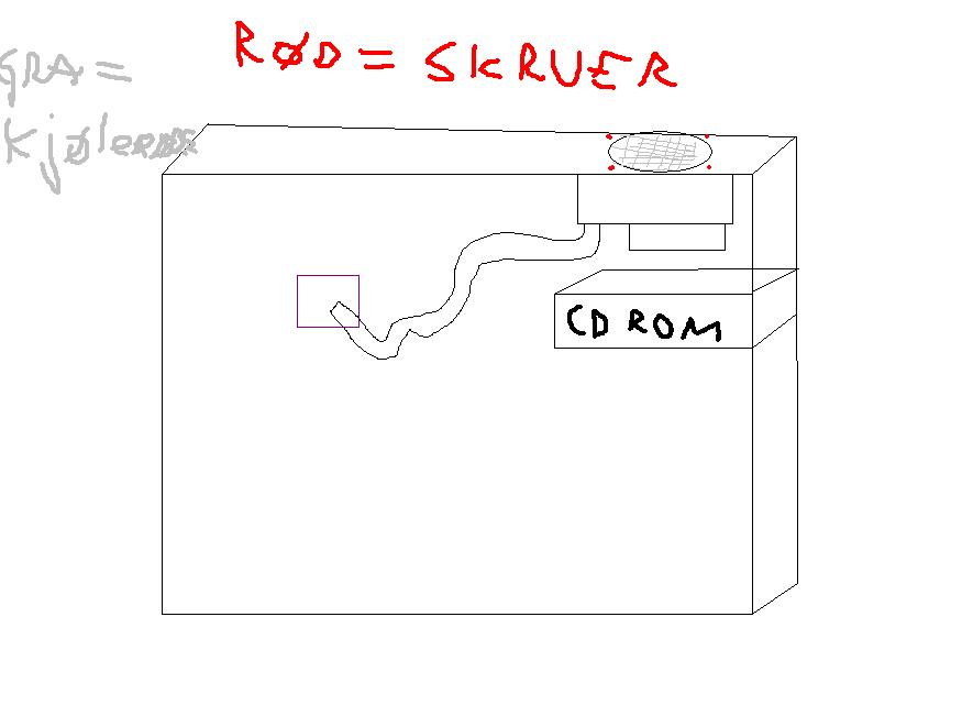

minotir Skrevet 25. juni 2005 Skrevet 25. juni 2005 Så hvis jeg fester radiatorern i toppen så måjeg skjære et 120mm hull så det blir gjennom strømning alså ? har verken plass bake eller framme (har desverre ikke noe bilde, men det funker i allfall ) Jeg skjerte hull i toppen på kabinettet mitt, funker fett tøft ble det å, at slangene liksom "henger" ned i fra taket Stili, så det funker alså. Du har telfeldigvis ikke bilder ?? skal se om jeg klarer og finne igjen bildene. hvis du leter godt nok, så ligger de innpå TT-bigwater tråden Årker ikke å gå igjænna hele på nytt. Det jeg var ute etter var hvor du skjerte hull å hvodan du festet den.. I kabinette mitt er det fire slotter til cdrom er ol. jeg flytta cdrommen helt nederst så jeg fikk sto plass over den. så brukte jeg en 12,0 cm hullskjerer til boremaskin og borra hull. festa med skruer i hullene bakom vifta. kjøleribba vender opp, som du ser på bildet
ClawHammer Skrevet 25. juni 2005 Forfatter Skrevet 25. juni 2005 Har du vifta på under siden da eller ? å hvilken vei ? blåse inn eller suge inn ?
minotir Skrevet 25. juni 2005 Skrevet 25. juni 2005 Har du vifta på under siden da eller ? å hvilken vei ? blåse inn eller suge inn ? undersiden
