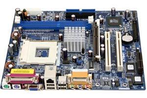

carl-kr. Skrevet 26. juni 2005 Forfatter Skrevet 26. juni 2005 Ja, finn ut hvor du skal plugge inn den 4pins kontakten før du gidder å ringe noen. Står i manualen Prøv med bare en RAM brikke av gangen. ha sittet å sett på HK nå i 3 timer i strekk men finner ikke ut hvor.de fleste plasser er det jo godt merket hva som skal plugges på dær... her er et bildet av HK,blir nesten kvalm bare av å se på bildet hehe.. takk for alle gode svar og forslag folkens

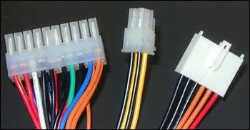

carl-kr. Skrevet 26. juni 2005 Forfatter Skrevet 26. juni 2005 her et bilde jeg fant av. jeg har kun koblet til den kontakten lengst til venstre.

Moltrez Skrevet 28. juni 2005 Skrevet 28. juni 2005 Socket A hovedkort trenger vel ikke 4-pins kontakten (Den i midten på bildet ditt). Tror nok du må ut med noen kroner hvis du ikke har "kontakter" på det datafirmaet du leverte inn maskinen :|
