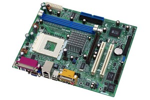

-AMD sempron2600+
-ASRock K7S31 socket A

Finner ingen informasjon om K7S31 jeg, men finner info om K7S41. Altså dette hovedkortet.
Hvis det er dette hovedkortet, så har det integrert skjermkort, korrekt?
Sett skjermen på det integrerte, gå inn i BIOS, og disable skjermkortet. Koble til det "eksterne" skjermkortet, og se om du får bilde da.

ja det er det hovedkortet du linket til..
skal prøve det itegrerte ;)

kan jo i værste fall være hovedkortet som har ryki da.. du kan jo også prøve å starte maskina utenfor kabinettet, at du tar ut hovedkortet fra kabinettet.
det eneste du trenger for å starte er hk,cpu,psu,ram og skjermkort..
det kan hende du har satt i for mange skruer bak hovedkortet... da ledes strømmen til jord og det kommer ikke bilde på skjermen....
skru ut hovedkortet ditt å sjekk om det er for mange skruer bak det... har skjedd med mange jeg kjenner som har bygd pc....

jag satte fult av slike skruer under hovedkortet! :yes:
kasje feilen ligger dær! :D
skal se på det med en gang heg :thumbup:

har nå testet hovedkoret utenfor kabinettet.
får fremdeles ikke bilde og nå kommer det alarm!? :dontgetit:

jeg har DETTE hovedkortet og DENNE rambrikken.
kansje de ikke passer ilag? :roll:
