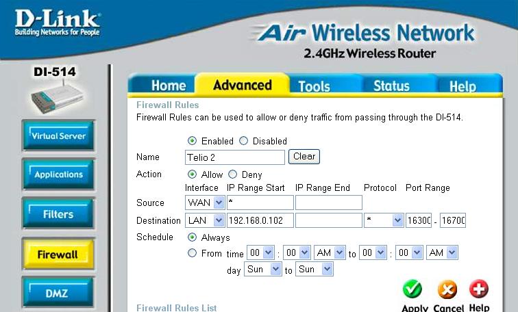

exmith2k Skrevet 23. juni 2005 Skrevet 23. juni 2005 Har problemer med å forwarde porter, skal sette opp ftp. Router: D-Link DI-624+ Dere kan se på bildene, skrev port 15000 på bulletproof ftp serveren, og koblet til 84.234.xxx.xx:15000 på FlashFXP, har prøvd som passive mode og ikke... Fårstår ikke hvordan jeg skal få det til. Noen som vet om det går ann i det hele tatt ? Får ikke forwarde port-ranger i routeren.

Konge Skrevet 23. juni 2005 Skrevet 23. juni 2005 For det første så synest jeg (mulig jeg er for gammel) at en FTP server bør kjøre på port 21 . For det andre ligger det under Advanced>Virtual Server ett ferdig oppsett som vist på bildet til trådstarter som gjør at han bare kan redigere inn den informasjon som trengs og som han allerede har brukt . Det han derimot skulle holde seg unna var Special Applications men konsentrert seg på at Advanced>Firewall var oppgradert til å være åpnet for trafikk på satt port . Her tror jeg heller at problemet ligger i det mere spesielle port valget og hvorfor han setter andre porter i "Special Applications" .
Gjest Slettet+6132 Skrevet 23. juni 2005 Skrevet 23. juni 2005 For det første så synest jeg (mulig jeg er for gammel) at en FTP server bør kjøre på port 21 . For det andre ligger det under Advanced>Virtual Server ett ferdig oppsett som vist på bildet til trådstarter som gjør at han bare kan redigere inn den informasjon som trengs og som han allerede har brukt . Det han derimot skulle holde seg unna var Special Applications men konsentrert seg på at Advanced>Firewall var oppgradert til å være åpnet for trafikk på satt port . Her tror jeg heller at problemet ligger i det mere spesielle port valget og hvorfor han setter andre porter i "Special Applications" . For det første så finnes det absolutt ingen grunn til å kjøre en FTP på port 21, smak og behag. For det andre så vet vi om det "ferdige oppsettet". MEN! Problemet er at vi må forwarde en portrange (15100-15200) for å få passive-mode til å fungere, men vi finner ingen steder der vi kan forwarde en portrange.
holvik Skrevet 23. juni 2005 Skrevet 23. juni 2005 (endret) Kjenner ikke til din router ,men jeg har gjort det slik på min DI-514. Endret 23. juni 2005 av holvik
exmith2k Skrevet 23. juni 2005 Forfatter Skrevet 23. juni 2005 Kjenner ikke til din router ,men jeg har gjort det slik på min DI-514. Å da funker ftp ? Har samme meny som dg på min router og ..
