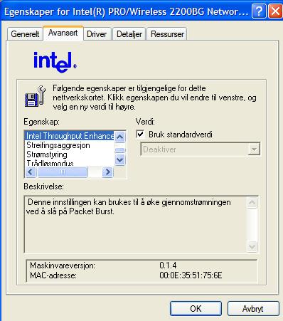

Du kan også sjekke om enchanced tx output eller noe i den dur er aktivert på kortet, har selv hatt dette problemet om den står på.

Se vedlegg. Skal jeg ta bort haken for "Bruk standardverdi" slik at den blir deaktivert?
