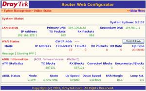

Under ADSL Status (se vedl. bilde) vises verdier som, etter hva jeg forstår, betyr at den har kontakt med linjen og får tildelt up/down speed.
Under WAN Status viser den bare Message [starting PPP], som timer ut etter en stund med Message [PPP Shutdown].
Det virker som om ruteren ser linjen men klarer ikke å logge på.
