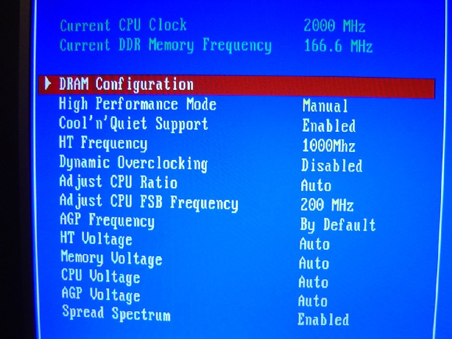

Simon88 Skrevet 12. juni 2005 Forfatter Skrevet 12. juni 2005 oki Men hos meg står det i Bios'en 166.6 mhz, og i oppstarten står det 333 mhz (alt dette som default utan at eg har rørt noko). Kan det vere hovudkortet som ikkje støtter meir? Hovudkortet skal støtte: • Supports four unbuffered DIMM of 2.5V DDR SDRAM. • Supports up to 4GB memory size without ECC. • Supports Dual channel DDR266/333/400MHz. http://www.msi.com.tw/program/products/mai...ail.php?UID=608 Eg legger ved eit bilete AV Cell Menu, kan nokke hjelpe meg slik at eg får stilt FSB:RAM til 1:1 ????
Orbo Skrevet 13. juni 2005 Skrevet 13. juni 2005 'Current DDR Memory Ferquency' skal settes til 200 Mhz.
Simon88 Skrevet 13. juni 2005 Forfatter Skrevet 13. juni 2005 om det verre hadde vore så enkelt men slik er det altås ikkje! Der berre viser det kva "current DDR Memory" er, men endringane må gjerast ein anna plass. Men kor er den plassen? det vil eg vete
Gjest Slettet+6132 Skrevet 13. juni 2005 Skrevet 13. juni 2005 (endret) Oi... å "blande" RAM-brikker på ett Via-basert hk, virker på meg som en *meget* dårlig idé. Særlig på ett A64-system.. Ellers står det jo noe "med liten skrift" på MSI's webside om K8T Neo2 som man bør merke seg... 512MB brikker er vel "doble density" og det kan implisere at Bios setter DDR333. Ellers kan trådstarter følge tipset til Bax.. og velge DDR400 i undermenyen som kommer frem når du går inn på "DRAM Configuration" i "Cell Menu". Vi får håpe det går greit.. og ikke BSOD blir resultatet (ville ikke overraske meg).. Edit: Simon88... du må sette DRAM til "manual" dersom du skal få justert timings/frekvens. ..(dersom jeg husker rett). På nyere MSI-hk skal alt kunne gjøres fra Cell Menu.. Det er vel kun eldre/andre produsenter du må gå inn på "Acvanced Chipset Configuration->DRAM settings" for å endre på DRAM innstilliger.. Endret 13. juni 2005 av Slettet+6132
Simon88 Skrevet 13. juni 2005 Forfatter Skrevet 13. juni 2005 Oi... å "blande" RAM-brikker på ett Via-basert hk, virker på meg som en *meget* dårlig idé. Særlig på ett A64-system..Ellers står det jo noe "med liten skrift" på MSI's webside om K8T Neo2 som man bør merke seg... 512MB brikker er el "doble density" og det kan implisere at Bios setter DDR333. Ellers kan trådstarter følge tipset til Bax.. og velge DDR400 i undermenyen som kommer frem når du går inn på "DRAM Configuration" i "Cell Menu". Vi får håpe det går greit.. og ikke BSOD blir resultatet (ville ikke overrakse meg).. Edit: Simon88... du må sette DRAM til "manual" dersom du skal få justert timings/frekvens. ..(dersom jeg husker rett). På nyere MSI-hk skal alt kunne gjøres fra Cell Menu.. Det er vel kun eldre/andre produsenter du må gå inn på "Acvanced Chipset Configuration->DRAM settings" for å endre på DRAM innstilliger.. Eg fortår deg ikkje heilt. Meiner du at Neo2 automatisk setter frekvensen til 333 ? Eg har prøvd å sette DDR400 inne på "DRAM Configuration", men då blir frekvensen fortsatt 166.6, verker som at man ikkje få den over 166.6 utan å overklokke. Eg har prøvd å kolle det opp i 186.6, og det funka bra. Kan brikkene vere feil plasserte (slots) ? Kva er BSOD? Og burde eg ikkje overklokke?
Gjest Slettet+6132 Skrevet 13. juni 2005 Skrevet 13. juni 2005 Eg fortår deg ikkje heilt. Meiner du at Neo2 automatisk setter frekvensen til 333 ?Eg har prøvd å sette DDR400 inne på "DRAM Configuration", men då blir frekvensen fortsatt 166.6, verker som at man ikkje få den over 166.6 utan å overklokke. Eg har prøvd å kolle det opp i 186.6, og det funka bra. Kan brikkene vere feil plasserte (slots) ? Kva er BSOD? Og burde eg ikkje overklokke? Det er noe som tyder på at HK/Bios setter DDR333 ..enten fordi du bruker to ulike typer RAM-brikker.. eller at de er "DS" (dual density). Du må gjerne overklokke.. og da du har klart HT210->DDR364 så er det ett godt tegn på at du kanskje slipper BSOD (Blue Screen Of Death="krasj").. Sjekk websiden til MSI/Manual med tanke på plassering av minnebrikker.. Jeg har selv hatt det HK en kort stund (demovare), men fikk det ikke til å funke i Dual channel med de minnebrikkene jeg hadde tilgjengelig da(= retur)..

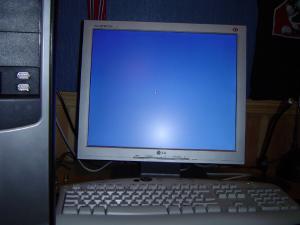

Simon88 Skrevet 13. juni 2005 Forfatter Skrevet 13. juni 2005 oki! Eg klokka fint til 220 (dvs 183.2 minne-frekvens), men når eg prøvde å klokke til 224 (dvs 186.6 minne-frekvens) då vart alt heilt fucka!! då kom det blå skjerm under oppstart av Windows. Eg har stilt tilbake til default men likevell så kommer det blå skjerm! er dette normalt? skal ikkje blåskjermen forsvinne når eg har klokke ned igjen? Legger ved eit bilete av blåskjermen (BSOD) Kan minnet vere øydelagt? Eg holdt meg jo langt under 200 som er normalt!

Gjest Slettet+6132 Skrevet 13. juni 2005 Skrevet 13. juni 2005 Les gjerne overklokkingsguiden til Un0kai.. Den er noe av det bedre på nett om emnet. Og så må du selvsagt øke VCOre når du klokker! Det er ikke mange eksemplarer av CPU/HK som fint klarer seg på default fra 220 og oppover.. Øk gjerne med 0.05 dvs. fra 1.4 til 1.45.. Får du "blåskjerm" (BSOD) må du evt. øke mer... Du har trolig heller ikke sjekket ut om du har AGP/PCI lock aktivert.. Det er ett *must* ved OC over HT220 (10%) på alle chipset.. Via K8T800Pro som du har skal ha dette, men mange utgaver av BIos/HK støtter likevel ikke dette.. Dette må du sjekke via EverestHome. Når du først har vært så uheldig å få en BSOD er det dessverre slik at du i noen tilfelle da må reinstallere WinXP.. "Sorry Mac".. det er hverdagen til en "gal klokker"...
Simon88 Skrevet 13. juni 2005 Forfatter Skrevet 13. juni 2005 Ja, eg må nok reinnstallere Xp =/ Pc'n verka fin og stabil på HTT 220. men prøvde berre me at Prime95 stod på i 1 time ca, og det gjekk heilt fint.. løyrte også 3dmark05, gjekk også fint. Eg har aldri opplevd at den kommer feil når eg køyre prime95. men om det skulle skje, så er det vell ikkje verre enn at eg må rs pc'n?
