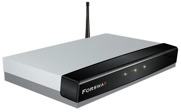

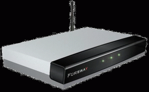

steveak Skrevet 29. juli 2005 Skrevet 29. juli 2005 (endret) Det er fullt mulig å få satelittaksess. Jeg har det satelitt internett fra Swepet, og det fungerer helt utmerket til vanlig surfing/nedlasting etc.. Det krever en retur-kanal - det kan være vanlig analog/ISDN telefonlinje. Men det finnes også en versjon av F10-satelittmodemet (som jeg bruker) som bruker GPRS (mobil) som "utkanal". Selve løsningen består foruten paraboldisken av en routerboks med innebygget satelittmodem (F10 heter den). Du kobler parabolkabeln i den ene kontakten, telefonpluggen i den andre kontakten og standard Ethernet-kabel i den tredje (til PC, eller f.eks. trådløs router hvis du vil ha det). Veldig enkelt - tror jeg brukte under 10 minutter før jeg var på nett. Alt er ferdig konfigurert når du får modemet - som forøvrig er til låns (returneres ved abo-avslutning). Noen adresser for satelitt internett: http://www.swepet.com http://www.swepet.com/norge http://www.sat24.no http://www.tveco.no http:///www.paramont.no/support (her kan du lese mer om F10 satelittmodemet som brukes) http://paramont.no/swepet/html/privat.htm (priser, etablering etc.) http://www.forsway.com/ (produsere F10-modemet) Bildet viser F10-modemet i GPRS-versjon. Felles for disse (i motsetning til aasterud webcom som har rask UT-hastighet også...) er de er overkommelige i pris, men du betaler tellerskritt for utkanalen - som kan være f.eks. oppringt frisurf (valgfritt). Utkanalen er heller ikke bredbånd men kun den hastigheten du oppnår vanligvis (f.eks. 64k hvis du har ISDN). I og med at veldig mye av trafikken vanligvis går INN, oppleves surfing, filnedlasting etc. veldig raskt. Sending derimot... Regn med at det koster endel en billige ADSL-abo. Det er heller ikke noe 24-timers løsning, da du betaler tellerskritt/trafikk. Vår familie har 512k aboet, vi surfer sånn ca. 4 timer hver eneste dag i måneden. For dette betaler vi (i snitt) 750-900 kroner inkludert rubbel og bit. Vi synes det er helt greit, da surfing og filnedlasting går så uendelig mye kjappere enn dialup som er håpløst i utgangspunktet - og helt håpløst hvis man er flere som surfer... Bruk også søke-funksjonen på forumet - der finner du noen innlegg bl.a. skrevet av meg på dette med satelitt internett. Greit å lese igjennom. Forøvrig sparer du noen slanter på å ha paraboldisken selv. Andre muligheter for dere: • EDGE bredbånd (bruker GSM-nettet, alt i fra 70-200 k hastighet)? • UMTS mobilt bredbånd (opptil 384k optimalt) Netcom tilbyr 24-timers aksess på disse for 499,-/mnd INKL.mva. . TN det samme for maks 699,- (pluss moms) uansett mengde men mindre hvis du bruker det. Endret 29. juli 2005 av steveak
