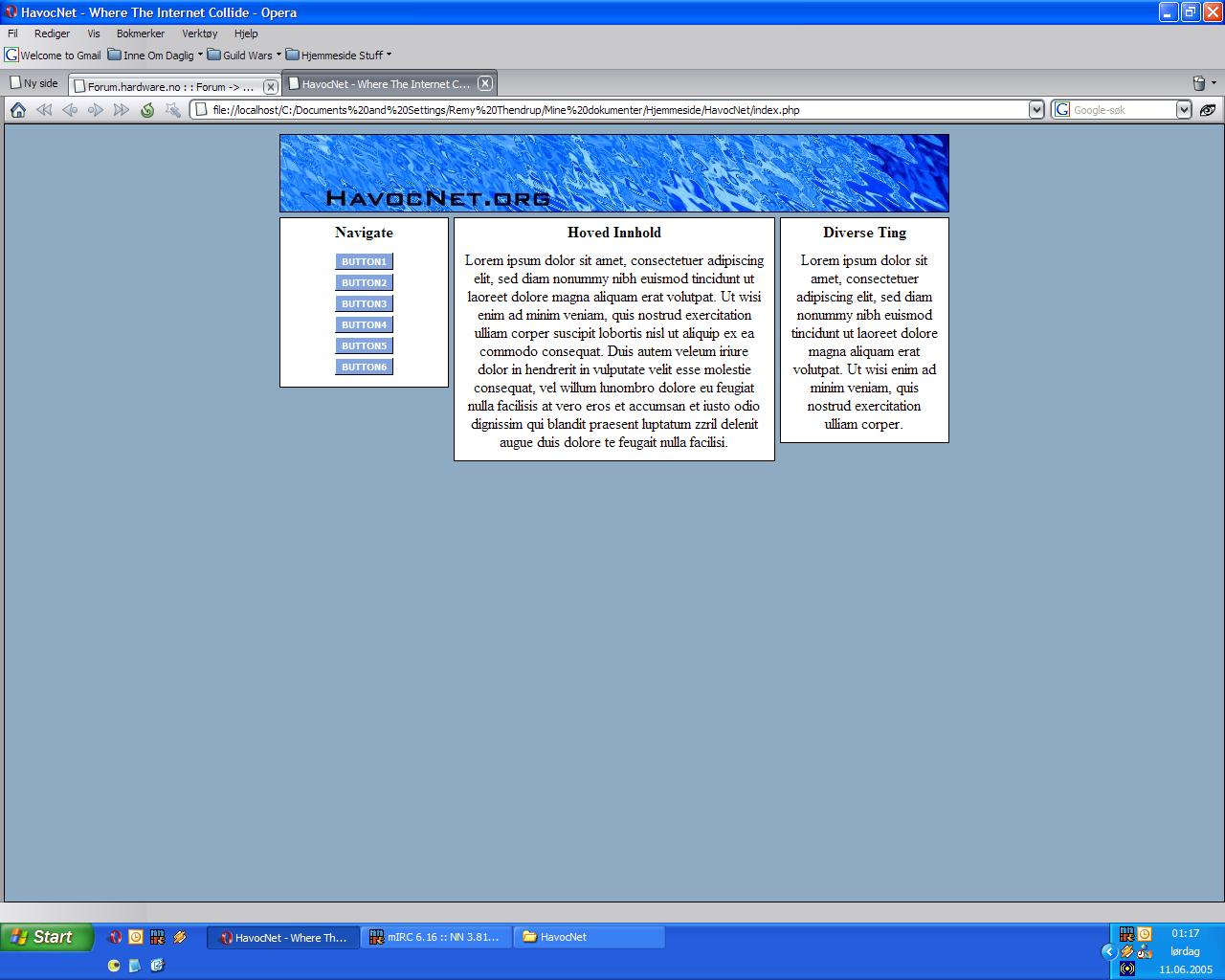

Nitrius Skrevet 10. juni 2005 Skrevet 10. juni 2005 (endret) (se bilde og siden er ikke i nærheten av ferdig pluss at jeg er helt ny innenfor .CSS .HTML og .PHP) I midten "hoved innhold" har tenkt å ha et include script der(eller hva det kalles) sånn at når jeg f.eks navigere til en annen side på siden min f.eks si at jeg lager en side som heter "om meg" så vil den siden poppe opp i "hoved innhold" Dere skjønner sikkert hva jeg mener. Har sett litt rundt på div. guider om include script men skjønner ikke helt hva jeg må gjøre testa ut med et include script istad men fikk det bare ikke til å virke... Så om noen her kunne hjulpet meg med det så hadde jeg blitt veldig glad Endret 10. juni 2005 av ToxicMan

Nitrius Skrevet 11. juni 2005 Forfatter Skrevet 11. juni 2005 (endret) Har lest mange guider, og det jeg leser her også, men jeg skjønner fremdeles ikke helt hvordan man gjør dette her. Ja dere sier "han er nok stok dum" kan være det men har nettopp kommet meg inn i CSS og HTML så er litt vansklig å forstå ting for meg enda, værtfall når det gjelder PHP. Er det ingen som kunne prøvd å forklart meg enda litt dypere hva jeg må gjøre for å inkludere ting og tang der det står "hoved innhold" for når folk navigerer rundt på siden min (se BUTTON1,2,3,4,5,6 osv på bilde) når de da trykker på en av de knappene som f.eks heter "Om Meg" så vil teksten jeg har skrevet om meg poppe oppe i "hoved innhold" slik at folk ikke trenger å laste ned hele siden på nytt, det blir også enklere for meg sånn at jeg slipper å lage et nytt design for vær ting som skal være på siden. Så jeg hadde blitt evig takknemlig om noen kunne prøvd å forklart meg dette så enkelt som mulig og så best som mulig, det hadde jeg satt veldig stor pris på. Edit: hadde også vært fint med litt forklarelse om hva de forskjellige ting i koden gjør, tror kansje det kan være litt lettere for meg å skjønne da. Edi2: <!DOCTYPE html PUBLIC "-//W3C//DTD XHTML 1.0 Transitional//EN" "DTD/xhtml1-transitional.dtd"> <html> <head> <title>HavocNet - Where The Internet Collide</title> <link rel="stylesheet" type="text/css" href="stilark.css" /> </head> <body> <div id="frame"> <div id="contentheader"></div> <div id="contentleft"> <h1>Navigate</h1> <ul> <li><a href="#" class="button">button1</a></li> <li><a href="#" class="button">button2</a></li> <li><a href="#" class="button">button3</a></li> <li><a href="#" class="button">button4</a></li> <li><a href="#" class="button">button5</a></li> <li><a href="#" class="button">button6</a></li> </ul> </div> <div id="contentcenter"> <h1>Hoved Innhold</h1> <p>Lorem ipsum dolor sit amet, consectetuer adipiscing elit, sed diam nonummy nibh euismod tincidunt ut laoreet dolore magna aliquam erat volutpat. Ut wisi enim ad minim veniam, quis nostrud exercitation ulliam corper suscipit lobortis nisl ut aliquip ex ea commodo consequat. Duis autem veleum iriure dolor in hendrerit in vulputate velit esse molestie consequat, vel willum lunombro dolore eu feugiat nulla facilisis at vero eros et accumsan et iusto odio dignissim qui blandit praesent luptatum zzril delenit augue duis dolore te feugait nulla facilisi.</p> </div> <div id="contentright"> <h1>Diverse Ting</h1> <p>Lorem ipsum dolor sit amet, consectetuer adipiscing elit, sed diam nonummy nibh euismod tincidunt ut laoreet dolore magna aliquam erat volutpat. Ut wisi enim ad minim veniam, quis nostrud exercitation ulliam corper.</p> </div> <br clear="all" /><!-- without this little <br /> NS6 and IE5PC do not stretch the frame div down to encopass the content DIVs --> </div> </body> </html> Her har dere koden som er i index.php fila mi vis det hjelper noe. Endret 11. juni 2005 av ToxicMan

Nitrius Skrevet 11. juni 2005 Forfatter Skrevet 11. juni 2005 (endret) Nja mulig, men akkurat nå har jeg bare to filer. det er index.php filen som dere ser jeg har tatt med koden av, også er det stilark.css fila mi. Og jeg har nettopp lagd en meg.php fil som jeg har skrivd inn litt div. tekst så hvordan skal jeg få den teksten i meg.php til å vise i hoved innhold når jge trykker på en av navigate knappene mine som da vil hente meg.php? Edit: Foresten så har jeg ingen header og footer fil, siden jeg prøvde den methoden til Zorac til ingen nytte :/ Edit2:Er jeg forsatt på bærtur når jeg sier dette eller nærmer jeg meg? Må jeg dele opp index.php fila, altså alle html kodene mine i index.php, må jeg ta litt av koden i header.php filen og footer.php filen? også må det eneste som skal stå i index.php er <?php include("header.php"); $side = $_GET["side"]; $mappe = "web/"; if(empty($side)) { include($mappe . "hovedsiden.php"); } elseif(!empty($side) AND !preg_match("#\.\./|^/#", $side) AND file_exists($mappe . $side . ".php")) { include($mappe . $side . ".php"); } else { include($mappe . "404.php"); } include("footer.php"); ?> eller? Endret 11. juni 2005 av ToxicMan

Nitrius Skrevet 11. juni 2005 Forfatter Skrevet 11. juni 2005 Ja har skjønt hvordan et include sånn ca ser ut nå, hoved problemet mitt er at jeg ikke vet hva jeg skal gjøre med det, hvor jeg skal plassere selve include scriptet, hva jeg skal gjøre med html koden min og hva jeg må gjøre for å få en av "navigate knappene" mine til å opne neste siden i "hoved innhold".
ZoRaC Skrevet 11. juni 2005 Skrevet 11. juni 2005 (endret) For å vise min metode, med koden din: header.inc.php: <!DOCTYPE html PUBLIC "-//W3C//DTD XHTML 1.0 Transitional//EN" "DTD/xhtml1-transitional.dtd"> <html> <head> <title>HavocNet - Where The Internet Collide</title> <link rel="stylesheet" type="text/css" href="stilark.css" /> </head> <body> <div id="frame"> <div id="contentheader"></div> <div id="contentleft"> <h1>Navigate</h1> <ul> <li><a href="index.php" class="button">Hoved innhold</a></li> <li><a href="ommeg.php" class="button">Om meg</a></li> <li><a href="#" class="button">button3</a></li> <li><a href="#" class="button">button4</a></li> <li><a href="#" class="button">button5</a></li> <li><a href="#" class="button">button6</a></li> </ul> </div> <div id="contentcenter"> footer.inc.php: </div> <div id="contentright"> <h1>Diverse Ting</h1> <p>Lorem ipsum dolor sit amet, consectetuer adipiscing elit, sed diam nonummy nibh euismod tincidunt ut laoreet dolore magna aliquam erat volutpat. Ut wisi enim ad minim veniam, quis nostrud exercitation ulliam corper.</p> </div> <br clear="all" /><!-- without this little <br /> NS6 and IE5PC do not stretch the frame div down to encopass the content DIVs --> </div> </body> </html> Index.php: <?php include_once("header.inc.php"); ?> <h1>Hoved Innhold</h1> <p>Lorem ipsum dolor sit amet, consectetuer adipiscing elit, sed diam nonummy nibh euismod tincidunt ut laoreet dolore magna aliquam erat volutpat. Ut wisi enim ad minim veniam, quis nostrud exercitation ulliam corper suscipit lobortis nisl ut aliquip ex ea commodo consequat. Duis autem veleum iriure dolor in hendrerit in vulputate velit esse molestie consequat, vel willum lunombro dolore eu feugiat nulla facilisis at vero eros et accumsan et iusto odio dignissim qui blandit praesent luptatum zzril delenit augue duis dolore te feugait nulla facilisi.</p> <?php include_once("footer.inc.php"); ?> Så ommeg.php: <?php include_once("header.inc.php"); ?> <h1>Om meg</h1> <p>Her skriver du om deg. :)</p> <?php include_once("footer.inc.php"); ?> Endret 11. juni 2005 av ZoRaC
Nitrius Skrevet 11. juni 2005 Forfatter Skrevet 11. juni 2005 (endret) Nei dæven, snilt gjort av deg, skal teste det ut å sjekke om det blir riktig, takk for at du tok deg tid til å gjøre det der, oppdatere å sier ifra om det blir som jeg ville =) Edit: Virker som bare det dette her, takker så mye, nå skal jeg studere dette litt nærmere sånn at jeg lærer meg dette. Takker så mye for hjelpen, vis det skulle dukke opp noen fler problemer så vil dere nok høre fra meg Edit2: lagt ut siden på home.no.net kontoen min sånn midlertidig http://home.no.net/ymerx/ (ta hensyn til at jeg er nybegynner og er langt fra ferdig ) Endret 11. juni 2005 av ToxicMan
