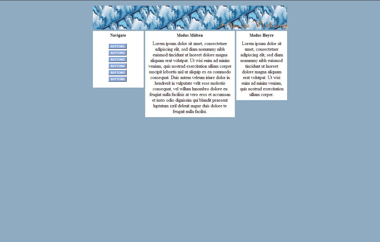

Se bilde. Dere ser der det står "Navigate, Modus Midten og Modus Høyre" akkurat på toppen der kunne jeg tenkt å satt inn en liten tynn strimel/norder/bilde av noe slag, vis dere ikke skjønner hva jeg mener så er det noe som på denne siden: http://www.whinerz.com/ Se der det står "Modules" f.eks noe lignende vil jeg også ha hos meg på de 3 tingene jeg nevnte, så hadde vært fint om noen kunne fortalt meg hvordan dette gjøres =)
Det er et bilde.

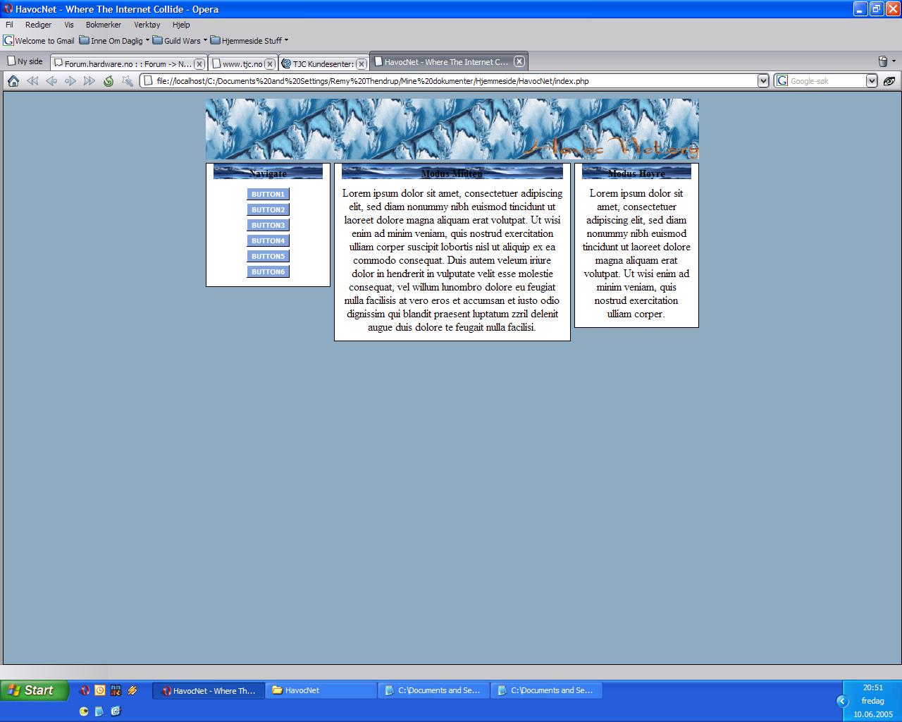

For å gjøre dette må du lage bildet (:yes:) og bruke
background-image: url('her er bildet');
så for at texten ikke skal ligge over, legger du på en padding ekvivalent med bredden på bildet.
padding-left: BILDEBREDDEpx
kjekt å ha litt mer enn bildebredden også kansje.
Alt dette setter du på Hn elementet(ene) du skal ha bilde på:
h2 {
background-image: url('streker.png');
padding-left: 15px;
Fikk det til, men en ting er at den ikke strekker seg helt ut til kanten, jeg har gjort bilde like langt som selve "rammen" den skal være inni, men den strekker seg bare ikke helt ut(se bilde).
Noen aning om hvorfor?
Kan ha noe med at du brukte padding for å utvide boxen om jeg ikke husker feil noen poster tilbake :S
Padding er som den uttrykker padding, altså polstring eller fyll.
Ved å legge på padding får du en indre margin.
For å øke bredden endrer du width :)
