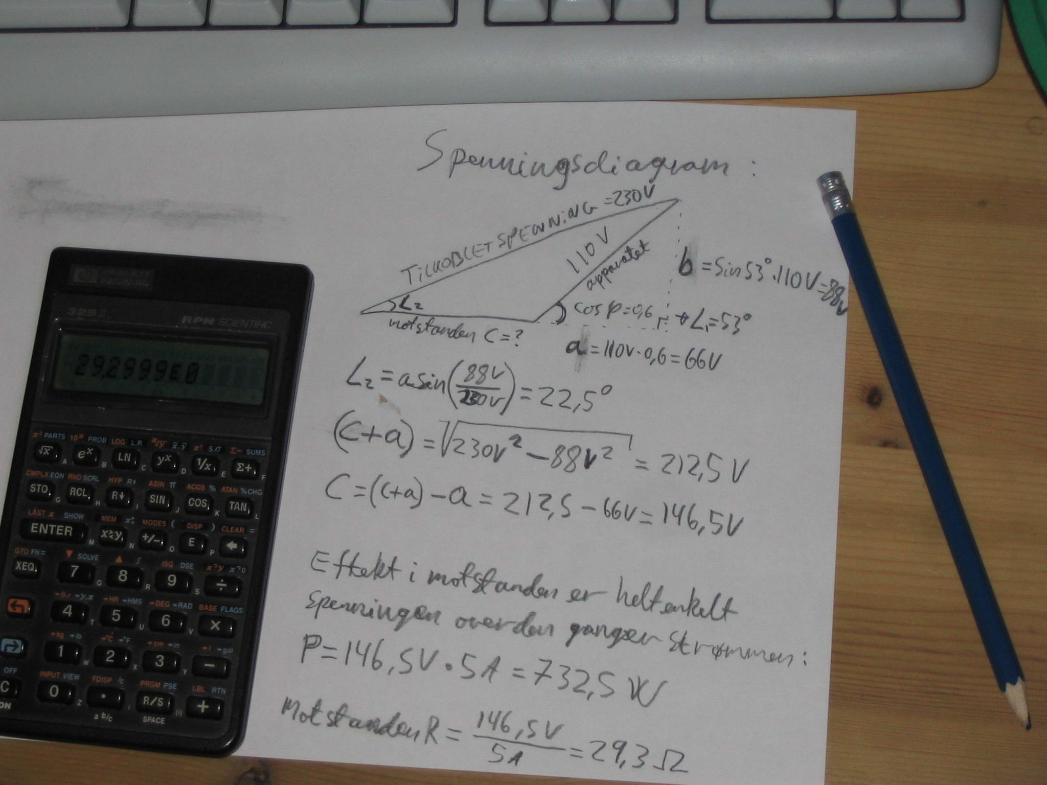

hojo Skrevet 5. juni 2005 Skrevet 5. juni 2005 Et apperat er stemplet U=110V, f=50Hz, I= 5A, cos"fi"=0.6. Apperate skal Kobles til en spenning på 230V/50Hz. A) Hvor stor motstand må seriekobles apparatet? B) Hvor stor effekt utvikler motstanden? Er det noen som kan hjelpe meg med denne oppgaven?

ddd-king Skrevet 6. juni 2005 Skrevet 6. juni 2005 a) R = (230-110)V/5A = 60Ohm b) P = 120V * 5A * cos(ø) = 600W*0.6= 360W Denne verdien er mindre enn U*I fordi strøm og spenning ikke ligger i fase. De ligger omtrent arccos(0.6) = 25grader ute av fase med hverandre. c)
hojo Skrevet 6. juni 2005 Forfatter Skrevet 6. juni 2005 a) R = (230-110)V/5A = 60Ohm b) P = 120V * 5A * cos(ø) = 600W*0.6= 360W Denne verdien er mindre enn U*I fordi strøm og spenning ikke ligger i fase. De ligger omtrent arccos(0.6) = 25grader ute av fase med hverandre. c) Jeg er ikke sikker på at dette er riktig heller fordi i fasit står det at Resistansen til motstanden skal være 29,3 Ohm og Effekten til motstanden skal være 732,5 W Jeg håper noen flere har lyst å prøve seg!

Simen1 Skrevet 7. juni 2005 Skrevet 7. juni 2005 Noen brude tegne et diagram over spenninger og faseforskjeller (trekantdiagram) og forklare det med geometri/triognometri. (Jeg orker ikke nå, det er så lenge siden jeg gjorde dette sist at jeg sikkert blir usikker og bruker mye lengre tid enn nødvendig)

hojo Skrevet 9. juni 2005 Forfatter Skrevet 9. juni 2005 Noen brude tegne et diagram over spenninger og faseforskjeller (trekantdiagram) og forklare det med geometri/triognometri. (Jeg orker ikke nå, det er så lenge siden jeg gjorde dette sist at jeg sikkert blir usikker og bruker mye lengre tid enn nødvendig) Det vært veldig greit om noen kom med en Effekt trekant, spennings trekant og resistans trekant!
Simen1 Skrevet 9. juni 2005 Skrevet 9. juni 2005 (endret) Jeg skriver som ei kråke men jeg håper du skjønner hva jeg skriver. (Gøy med litt repetisjon av gamle regnestykker ) Jeg tegnet bare spenningstrekanten men det er lett å tegne de andre ut fra opplysningene du finner her. Jeg husket ikke alle betegnelsene lengre så jeg brukte bare mine egne navn på de forskjellige variablene (a, b, c, osv.) Endret 9. juni 2005 av Simen1 1
