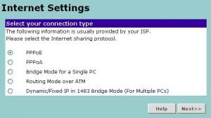

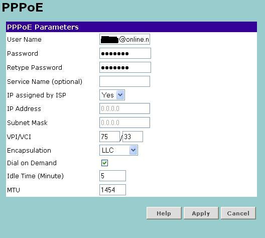

KjellV Skrevet 3. juni 2005 Forfatter Skrevet 3. juni 2005 (endret) OK, nå sitter jeg på bredbånd. Bare en hake: Vi bruker et Telenor-modem (speedtouch, lånt av naboen), ikke 3com-ruteren. Har oppdatert firmware på 3com'en og plottet inn alle instillingene. Fortsatt ikke noe nettkontakt. Har tatt bilde av internett-konfigueringen slik at dere kan få se hva jeg har skrevet inn (75/33 fikk jeg opplyst av Telenor i dag). Endret 3. juni 2005 av Nostradamus
KjellV Skrevet 3. juni 2005 Forfatter Skrevet 3. juni 2005 (endret) Bilde 2 Alle kommentarer er velkommne (si fra hvis dere tror jeg gjør rett, ikke bare hvis jeg gjør noe feil). Endret 3. juni 2005 av Nostradamus
sofTest Skrevet 3. juni 2005 Skrevet 3. juni 2005 Alt ser riktig ut, bortsett fra de ukjente VPI/VCI-verdiene som du fikk fra Telenor. Hva var statusen på LED'ene nå? Når du kobler din maskin til 3Com'en, får du tildelt IP-adresse fra DHCP-serveren til routeren?
KjellV Skrevet 3. juni 2005 Forfatter Skrevet 3. juni 2005 (endret) Får tildelt IP-adresse ja. VPI/VCI har jeg fått fra 2 forskjellige personer på telenor sin kundeservice nå, så antar de er rett. SYNC-led lyser hele tiden, og Online-led blinker en og annen gang (akkurat slik det var før). Er det mulig å telnete seg inn i modemet (eller komme seg inn på noen annen måte) slik at jeg kan få bekreftet innstillingene? Edit: Tok "telnet 10.0.0.138" og kom inn i modemet. Er det mulig å finne VPI/VCI her noen plass? Hvis; hvor? Endret 3. juni 2005 av Nostradamus

KjellV Skrevet 3. juni 2005 Forfatter Skrevet 3. juni 2005 Nå fungerer det. Hva jeg gjorde etter innleggene med bilder? Byttet VPI/VCI til 8/35. Mildt sagt lite glad i Telenor akkurat nå Takker til dere som har hjulpet meg. Spesielt takk til sofTest Da var det videre til neste husstand for å fikse ADSL der
