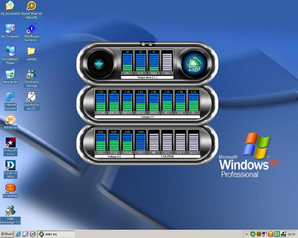

LWSR54 Skrevet 27. mai 2005 Forfatter Skrevet 27. mai 2005 (endret) jeg byttet platen som du nevnte..bak hk som holder cm hyp. 48 og den vifteholdring eller hva man sier til det rundt cpun ( er bare 2 skruer )..men skal sjekke om den er virkelig på plass som den skal..( har bygt nøye og pleier å holder meg til punkt og prikke ) skal gir tilb. melding om det forandre seg noe med tempen... her er en screenie fra desktop med uguru 10 sec etter oppstart Endret 27. mai 2005 av LWSR54
leifeinar Skrevet 27. mai 2005 Skrevet 27. mai 2005 kom på no lurt du kan jo kjenne på kjøleren mens du kjører torturtest. hvis den er 60 grader kjenner du det. hvis ikke er det dårlig kontakt. last også ned EVEREST HOME EDIT bare for og dobbelsjekke om at det kanskje er programmet som lurer deg. altså for og lese av temp
LWSR54 Skrevet 28. mai 2005 Forfatter Skrevet 28. mai 2005 (endret) det er nesten samme programm som sisoft siandra.. og i biosn er tempen også samme som på uguru....men visste ikke at jeg har en 3500 clawhammer prossesor..det så jeg først nå lol har montert origianlcpu kjøler igjen og "samme" fæn" 50 grader minimun på oppstart og 68 grader etter neon runder med bench. test HK feil ? Endret 28. mai 2005 av LWSR54
Gjest Slettet+6132 Skrevet 28. mai 2005 Skrevet 28. mai 2005 Nå skriver du at temp blir det samme/like høy med boxed kjøler.. Da burde du sjekke hvilken Bios-versjon du har... Ifølge USA Abit's forum er dette HK notorisk "kjent" for å vise altfor høye temperaturer (noe ABit's HK/Bioser ofte gjør generelt). Likevel... CM Hyper 48 skal "danke ut" stock-kjøler ganske så betraktelig uansett..
