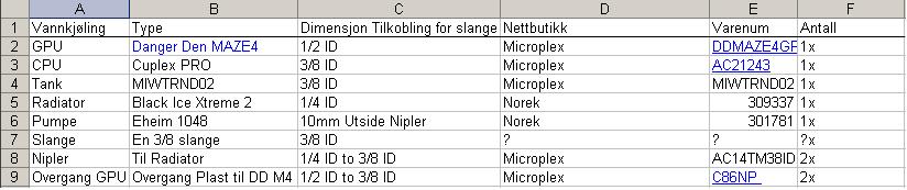

Vannkjøling planlegging trenger litt hjelp.
Jeg skal nå prøve og gjøre alvor av og skaffe meg vannkjøling.
Og jeg har satt opp alt det av utstyr jeg trenger for dette på et Excel ark.
Det eneste jeg lurer på er om jeg har fått til det med slange tykkelse riktig. Tror jeg har missforstått noe av det.
Kunne noen har sett litt på det for meg eller?
Det der er jo nødt til å skjære seg.
Det du skal / må passe på, er at samtlige nipler er spesifisert for den slangedimensjonen du ønsker å benytte!
Vil du bruke 10mm / 3/8" (innvendig mål) slange, så må niplene være tilpasset dette målet.
Det blir bare tull, og en masse unødvendig knot, om du bestiller utstyr med nippeldimensjoner som varierer mellom 1/4" og 1/2"!
