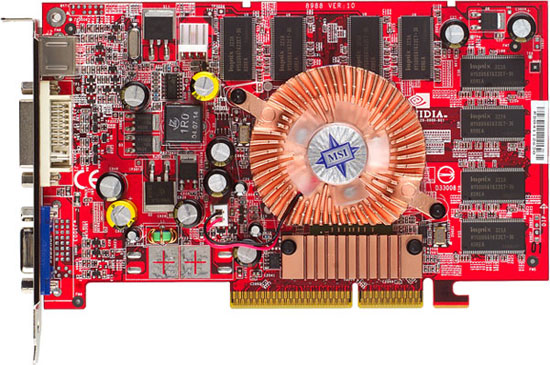

Har nettopp kjøpt et MSI NX6200-TD128, som jeg håper kan moddes til 6600... :hmm:
Har jeg forstått det riktig, bruker jeg Rivatuner til å (forsøke og)åpne de fire siste rørlinjene(pipelines)?
Og er fremgangsmåten tilsvarende som for 6800, som er forklart her:"Hvordan låse opp pipelines 6800 serien guide"?
PS Kortet er kjøpt på demo-salg hos Komplett, til 425,- så jeg håper jeg har gjort et lite kupp! :p

Var nok ikke et kupp likevel... :no:
Riktignok var det NV43, men det var NV43 A4, og ikke NV43 A2, som er en forutsetning for å få åpnet noen flere pipelines. :hrm:
Men men, kortet går greit på 451/653 Mhz(default 300/550 Mhz), så det gir brukbar ytelse uansett!

64-bits minne på det kortet, bare så du vet det.
Begge kortene som er nevnt i tråden er også basert på NV44a. Ingen opplåsing av pipelines å håpe på med andre ord.

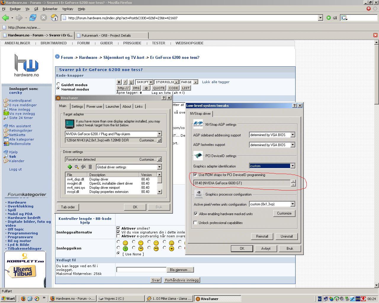

Kortet blir gjennkjent som 6600GT... Dette grunnet ID mod som faktisk øker poengscoren med 5-10 prosent.
Noe å prøve for alle med 6200 kort.

Om jeg forstår deg riktig så kan f.eks. jeg oppnå 5-10% ytelsesøkning ved å huke på Use ROM Straps?
Kan en slik mod på noe som helst måte skade kortet?

Huke på "Use Rom straps ja og skifte til 6600GT i feltet under...
Jeg har ikke hørt om at det kan skade kortet på noen måte... Har kjørt med dette så lenge 6200 kortet har vært i bruk og den eneste forskjellen er at ytelsen øker med 5-10 prosent..

Gjelder dette bare PCIe? :hmm:
Får ikke fram den ID-menyen på mitt AGP-kort... :(
Nei. Du finner de samme instillingene på AGP kort.
Du må inn på Low-level system setttings, deretter NVStrap driver.
Under PCI DeviceID settings så må du endre Graphics adapter identification til custom. Huk så på use ROM straps for PCI DeviceID programming. Når dette er gjort kan du velge i "rullegardinen" nedenfor.
