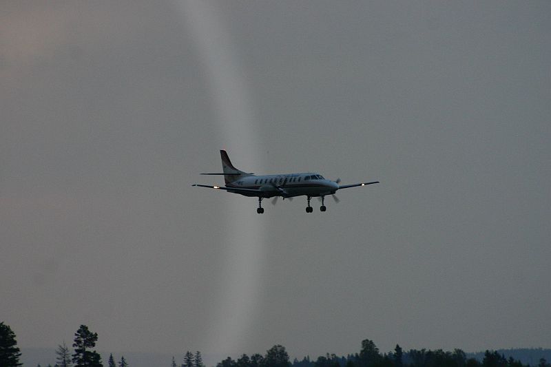

Hva i alle dager har skjedd
Med dette bildet ?
på dette og endel andre bilder jeg tok idag kom denne sirklen på. Jeg har ikke sett den tidligere.
Brukt Canon 300D med Sigma 70-300 APO linse.
Noen som har noe ideer ?
Endret av Scanor
Huff da. Det der så utrivelig ut.
Det er noe gruff oppe i venstre hjørne også?
Har du rensa bildebrikken nylig? I og med at du bare får dette på noen bilder, virker vel akkurat det som lite sansynlig. Men det blir da ikke feil på et objektiv sånn helt plutselig og uten videre??
Ingen feil på objektivet.
Tror du har hatt en lyskilde oppe til venstre på bildet som har laget dette. (Månen, gatelykt?)
Hvis du bruker motlysblender på objektivene, hindrer du at slikt lys lager
flares/ghost på bildene, pga uønsket sidelys (utenfor bildefeltet) på fremste linseelement.
Påmontert filter lager også uønskede effekter.
Over til en litt useriøs kommentar
Flyet bryter ikke lydmuren???
Det er nok lite sansynlig at en Metroliner bryter lydmuren :p
Jeg har på motlysblenner altid når jeg tar flybilder, jeg fikk det samme på en bildeserie jeg tok idag. på høylys dag og ikke andre lyskilder en sola.
*se her er det på noen i større grad en andre.. akkurat nå sjønner jeg nada
Endret av Scanor
Vil tippe at det er en feil på objektivet.
F828
Det jeg mente å si er at feilen ligger i objektivet....... Lys fra siden lager slikt mye lettere på billig/dårlig optikk enn dyrere optikk.
F828
Siden sirkelen er identisk form uansett hvilken vei lyset faller, så er det antakelig ikke reflekser i linsa.
Sjekk om det er det samme resultatet med andre linser.
Sjekk om det er et hårstrå e.l. innenfor linsa.
Tror personlig jeg ville fått sjekket sensoren på kamera mitt om jeg så noe slikt, har du forsøkt å rense kamera for støv i det siste Har det vært i nærheten av vann eller kondens?
Ville nok levert det inn for service jeg.
Det blir nok en liten tur på service ja, Jeg har sjekka med flere linser og samme skjer hver gang. Bare håper det er klart til flyshowet på Torp 4 juni
Takker for all input :)
