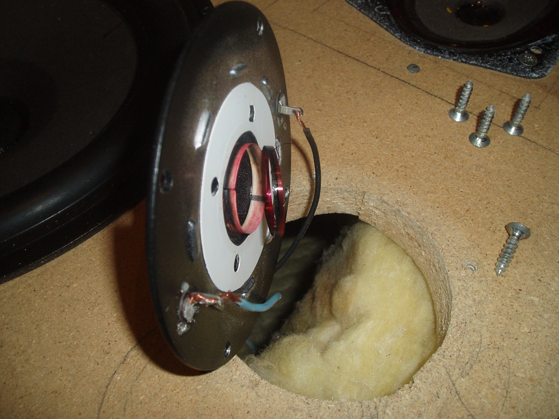

Hei igjen, nå har jeg vært på dataparty i helgen og trenger nye diskant elementer til disse høytalerene. Diskant elementene begynte og brenne etter at en kar hadde lagd feedback med annlegget på full guffe med en platespiller... Noen som har noen forslag til erstatning? et horn hadde gjort seg, pluss og la det hullet stå og sette inn et bassrefleks rør så man får litt mer trykk.
Den høyttaler serien (PT112) har jeg for alvor begynt og vurdere siden jeg trenger noe som tåler mer en disse høytalerene...
Et tips fra meg, på www.dynabel.no har de elektroniske sikringer som koster 17kr stk og slår ut før du sprenger diskanten, de har det til mellomtone og basselementer også, det er en veldig billig forsikring..!

Diskantelementene begynnte å brenne? Uansett hva du erstatter diskantene med, pass på at det har samme impedans som de forrige.
Du kan jo egentlig putte inn hva som helst, mensdu skal være klar over at du kan forrykke balansen i delefiltereret ved å stette inn elementer som ikke er beregnet for fileteret. Eg. du kan sende minde/mere lyd til bassen.
Uansett.. Horn høres ut som en god ide' til ditt bruk. Riv ut delefilteret og erstatt der med en 4.7 UF kondensator.
Da sprenger du antageligvis ikke hornet, med bassen i stedet....

Å endre bassreflekshull og volum i en høyttalerkasse kan ikke anberfales. Spes. hvis elementet (høyttaleren) har mykt oppheng.
Elementet er avhengig av motstanden på baksiden for å fungere optimalt, og åpner du et (bass)hull i kassa så kan den den spille høyere. men så tåler den mye mindre effekt.

Jeg tror jeg bare kjøper 2 stk like diskanter + sikringer til disse høyttalerene nå.. Også kjøper jeg heller noen andre høyttalere som tåler litt mer effekt.
