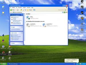

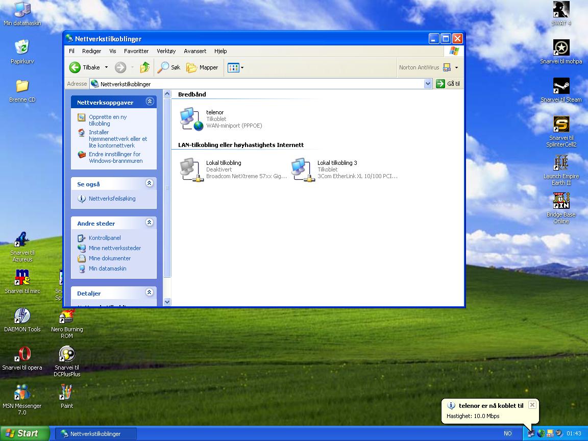

Etter å ha putta inn et 10/100 nettverkskort i en PCi port i pcn etter at det integrerte tok kvelden etter et lynnedslag så opplever jeg at jeg kun får koblet til med 10mbs. Selvom jeg tidligere på dagen har koblet til med 100mbs.
Hva er feilen???
Den velger en speed automatisk, og siden du aldri vil få noe i nærheten av 100mbps så velger den av og til 10mbps.
Du kan høyreklikke på telenor der og velge properties, så klikker du configure, og advanced, der har du noe som heter speed(ettellerno), den står på auto. Du kan sette den til 100mbps, men du vil ikke merke noen forskjell.
Kan også være at 3Com'en ikke synes at kabelen din ikke er god nok til mer en 10 Mbps. Hvis dette er samme kabelen som du brukte ved lynnedslaget, så kan den også være skadet. Den er ikke produsert for å tåle slike belastninger.
