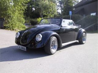

Okey.. jeg kjøpte en ombygd boble nå i påsken. en 65mod som er bygd om til cab, senket, veltebøyle osv..
i den står det en 1600motor som har et sportsfilter eller noe slikt og så godt som helt strake rør i eksosen..
hva kan jeg gjøre for å få mer hk ut av den?

Råtøff boble du har der. :yes:
Det er ikke så mye å hente ut av 1600 motoren uten at det koster flesk.
Dobble Weber40- eller Dellorto-forgassere pluss kvassere kam gir endel, med da må du regne med å må betale opp mot 10.000,-
Tipper du får 75-85hk av dette.
Det du heller bør vurdere, er å få ta i en 2.0L T4-motor.
Med store gassere og sprek kam, får du +- 120hk. Og så er jo Porsche 911T-kjøleren heftig på slike motorer. :thumbup:
