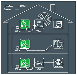

Huseiers bredbånd ---> Homeplug'en ---<husets strømnett>----Homeplug2---->Din maskin/ruter
Så slipper du unna antenner. Funker helt fint hos meg i alle fall, og jeg har et stort hus
over 4 etasjer. Bør vel bli litt mer stabilt og faktisk raskere enn trådløs forbindelse er
min erfaringer i alle fall (mitt trådløse nett mister mye ytelse opp over etasjene...)
Ikke hos meg i hvertfall. Funker glimmers i 2etg. og 4etg. med sikringsskapet i 3etg...
Edit: Sakset fra leverandøren:
"Homeplug-teknologien gir en hastighet på opptil 14Mbps (Mbit/s), og maks antall brukere/adaptere bør derfor begrenses til 10 stk. Maks rekkevidde er 200 meter strømkabel.
Det er ikke husets sikringsskap eller en bestemt kurs som begrenser kommunikasjonen mellom flere adaptere, men hovedstrømtavlen ”bak” sikringsskapet. Miljøer som deler hovedstrømtavle med andre (for eksempel leiligheter, rekkehus, bedrifter) bør benytte medfølgende sikkerhetsprogram, som sørger for passordbeskyttelse (kryptering) av adapterne.
