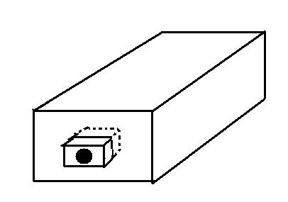

Th0mas Skrevet 10. juni 2005 Forfatter Skrevet 10. juni 2005 Var nok ingen blåfilm nei Verken kvaliteten på opptaket eller kvaliteten på den høyst lovlige kopien av Finding Nemo rippet fra DVD-samlingen min, er spesielt bra. Derfor blir resultatet dårlig, men poenget er at dere ser at den virker. Jeg har imidlertid et problem. For at PJen skal kunne brukes i forskjellige avstander til lerretet, må det gå an å justere den runde linsa helt fremst fram og tilbake. Slik som det er nå kan jeg flytte den ca. 3 cm, men det er ikke nok. Derfor tror jeg at jeg skal lage en såkalt fokusboks, som gjør at jeg kan fokusere mye bedre. Kommer tilbake med ny update når jeg har mekka litt mer.

Th0mas Skrevet 11. juni 2005 Forfatter Skrevet 11. juni 2005 Ja, ett bedre ett iallefall. Vurderer en IKEA tupplur 195x200cm rullegardin. Den skal visst være bra som lerret. Fokusboksen skal virke som en skuff, som jeg kan dra ut og skyve inn, ettersom hvor nær PJen er lerretet. La ved en proff skisse (paint+touchpad ), men forhåpentligvis skjønner dere hva jeg mener.
sigen Skrevet 11. juni 2005 Skrevet 11. juni 2005 aeinstein: Th0mas hadde skrevet feil i updaten, men han har rettet på det nå Th0mas: Tror det Ikea "lerrettet" er ganske bra egentlig, og den fokusboksen du har funker sikkert veldig bra til sitt formål *GledeSegTilNesteUpdate*

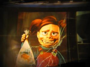

Th0mas Skrevet 12. juni 2005 Forfatter Skrevet 12. juni 2005 Ett bilde til uten at jeg har utbedret noe, bortsett fra at bildet er en del mindre her.
sigen Skrevet 12. juni 2005 Skrevet 12. juni 2005 Ser bra ut det bildet der, klart og fint. Men er det filmen eller noe annet som har sprukket glass?
lokeland Skrevet 12. juni 2005 Skrevet 12. juni 2005 Fargene er jo nydelig! Selvfølgelig, kan jo ikke si no om man ikke har sett det med egne øyne..
