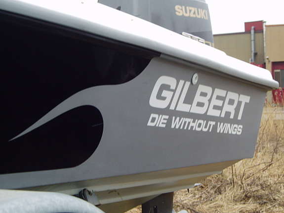

Det forklara vel litt av saken! :whistle:
Kan stemme det, men fikk båten meget billig pga familie. Litt merkelig igrunnen, båten kosta meg 15000,- og motor 175000,-. Motor er dyrt. Men har sett andre som har gilbert som er "relativt" stødig over 60knop iallefall.
