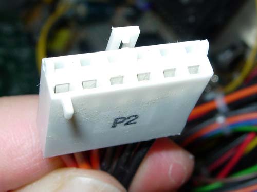

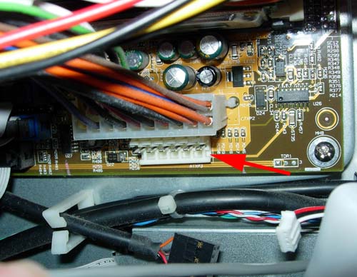

Eirik2 Skrevet 1. mai 2005 Skrevet 1. mai 2005 Hei! Søkte litt rundt, men fant ikke noen motherboard-forklaringer som kunne hjelpe meg med dette. Jeg driver i utgangspunktet å sjekker ut en skjermvisning som hoster. Prøver å koble fra enheter for å se om det er PSU´en osv. Så kom jeg over en 6-pins sak ved siden av 20-pinnern i hovedkortet. Jeg fant også en 6-pins kobling fra PSU´en (merket P2) som ser ut som den hører hjemme på førstnevnte. Se bilder. Er det noen som kan hjelpe meg med hva dette er? Skal kontakten være koblet i? (Og kan evt mangel på dette gi problemer med strømtilførselsen?) Og videre: Om noen av dere har noen linker i hodet til sider som har kart over motherboards, komponenter osv som gjør at jeg senere kan finne ut slikt selv, så hadde det vært supert! Ellers skal jeg nok med tid og stunder klare å finne bra sider selv også. Mvh, Eirik
Eirik2 Skrevet 1. mai 2005 Forfatter Skrevet 1. mai 2005 Og dette er den jeg tror hører hjemme på den du ser bilde av over. Eirik
Campus Skrevet 1. mai 2005 Skrevet 1. mai 2005 Det ser ut som en ( av de to ) strømtilkoblingene på et AT hovedkort. Hva slags hovedkort er det du har? Jeg har sett noen merkepcer som har en slik har en slik ( jeg skjønner egentlig ikke hvorfor, ATX-strøm- tilkoblingen burde klare mer enn PSUene klarer å levere ) de pleier å bli kalt Aux Power el.l.
Eirik2 Skrevet 1. mai 2005 Forfatter Skrevet 1. mai 2005 (endret) Brukte CPU-Z og fant følgende info: Chipset ------------------------------------------------------------------------------ Northbridge Intel i850 rev. A3 Southbridge Intel 82801BA (ICH2) rev. 4 Og dette sier kanskje også noe: DMI Baseboard ------------- Baseboard #1 vendor DFI model WT70EC revision unknown serial unknown Det lukter strømtilkobling av det, ja, men jeg kan for lite til å bare koble i slike kontakter uten grundig forundersøkelser. Eirik Endret 1. mai 2005 av Eirik2
Hårek Skrevet 1. mai 2005 Skrevet 1. mai 2005 Det er en AUX kontakt, ble brukt der det er behov for mye strøm på 3.3V http://64.28.25.3/rubweb/ressurser/stromforsyninger.html Du bør absolutt plugge den inn. Reduserer faren for å brenne kontaktene i ATX pluggen.
Eirik2 Skrevet 2. mai 2005 Forfatter Skrevet 2. mai 2005 Gjort. Ingen smell eller røyk. Merker ingen forskjell på maskinen, men det var vel heller ikke å forvente. Takk for hjelpen! Eirik
