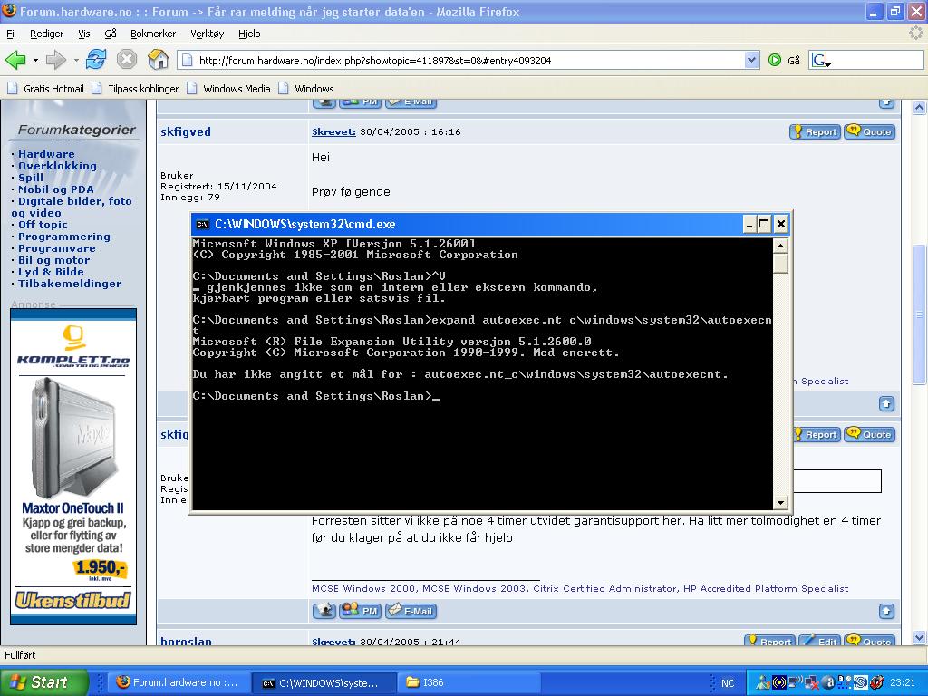

MadRos Skrevet 30. april 2005 Forfatter Skrevet 30. april 2005 Hei Prøv følgende Sett inn windows cden i pcen din Åpne et dos vindu og gå til i386 katalogen under cden Skriv inn "expand autoexec.nt_ c:\windows\system32\autoexec.nt" Test dette og gi tilbakemelding dos vidu, hvordan oppner jeg den?
MadRos Skrevet 30. april 2005 Forfatter Skrevet 30. april 2005 Hei Prøv følgende Sett inn windows cden i pcen din Åpne et dos vindu og gå til i386 katalogen under cden Skriv inn "expand autoexec.nt_ c:\windows\system32\autoexec.nt" Test dette og gi tilbakemelding skal jeg gå dit gjennom "dos vindu"??
MadRos Skrevet 30. april 2005 Forfatter Skrevet 30. april 2005 Først må jeg si en ting, jeg er ikke en tanke leser, og jeg er ikke så flink med data men prøver . når dere sier at jeg skal gjøre noe, så pliz skriv sånn at selv en 5 åring ville skjønt det

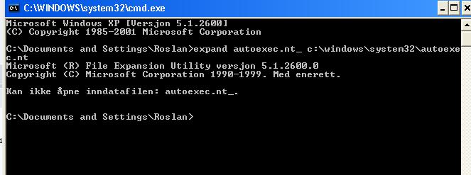

MadRos Skrevet 30. april 2005 Forfatter Skrevet 30. april 2005 Har du fortsatt problemer eller ble det løst med oppakking av autoexec.nt? jeg får ikke til den "oppakningen av av den filen som dere snakker om" kan dere si hvordan man skal gjøre det?

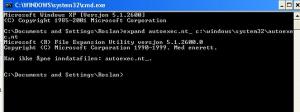

Elgvenn2 Skrevet 30. april 2005 Skrevet 30. april 2005 Som det sies her "gå til i386 katalogen under cden" Det må du gjøre først.. i tillegg er det et mellomrom etter "autoexec.nt_"

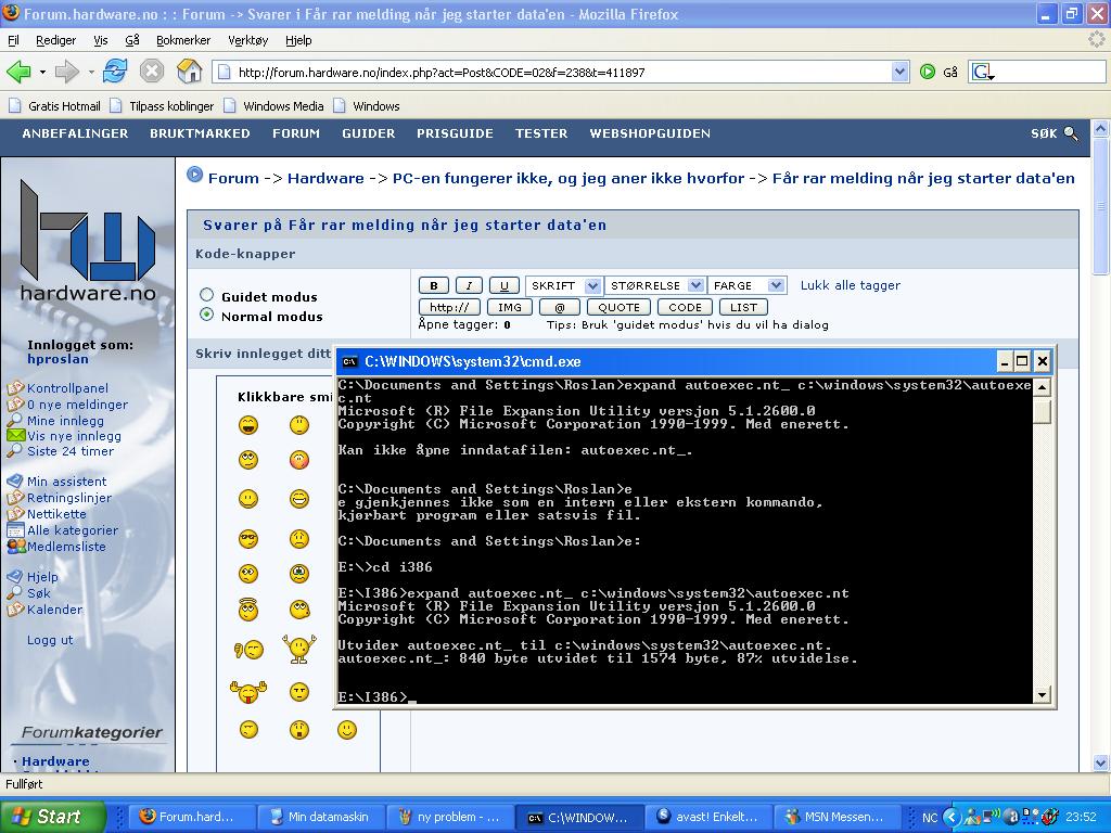

jugg Skrevet 30. april 2005 Skrevet 30. april 2005 å herregud, hjelp no stakkaren dette er det han mente du skulle gjøre: -sett i windows cd'en -sjekk hvilke stasjon den er.. d: , e:, f: eller hva nå enn.. (kan sjekkes på mycomputer/min datamaskin) -start dos vindu (start - run/kjør - "cmd") -skift katalog til cd'en i dos ved å skrive bare "d:" og trykk enter (bytt ut d: med f: eller tilsvarende stasjon cd'en er i) -skriv "cd i386" -skriv "expand autoexec.nt_ c:\windows\system32\autoexec.nt" men hva i all verden har du gjort for å få opp denne feilmeldingen din da?
MadRos Skrevet 30. april 2005 Forfatter Skrevet 30. april 2005 å herregud, hjelp no stakkaren dette er det han mente du skulle gjøre: -sett i windows cd'en -sjekk hvilke stasjon den er.. d: , e:, f: eller hva nå enn.. (kan sjekkes på mycomputer/min datamaskin) -start dos vindu (start - run/kjør - "cmd") -skift katalog til cd'en i dos ved å skrive bare "d:" og trykk enter (bytt ut d: med f: eller tilsvarende stasjon cd'en er i) -skriv "cd i386" -skriv "expand autoexec.nt_ c:\windows\system32\autoexec.nt" men hva i all verden har du gjort for å få opp denne feilmeldingen din da? ahh, min reddnigs mann!! jeg vet ikke, jeg er sånn at jeg må prøve/skjekke alt. prøvde å oppdatere driverne til hovedkorte,bios og litt forskellig...men instalerte ingenting.. tusen takk... skal se om dette funker...
