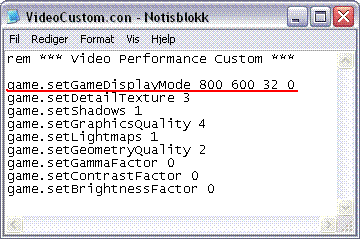

Gå til denne adressen: C:\Programfiler\EA GAMES\Battlefield Vietnam\Mods\BfVietnam\settings\Default
Åpne denne fila: VideoCustom.con (Åpne den i notisblokk).
Forandre til ønsket verdi, se bilde. Jeg kjører på 800X600 fordi spillet begynner bare å hakke hvis jeg kjører noe høyere.
