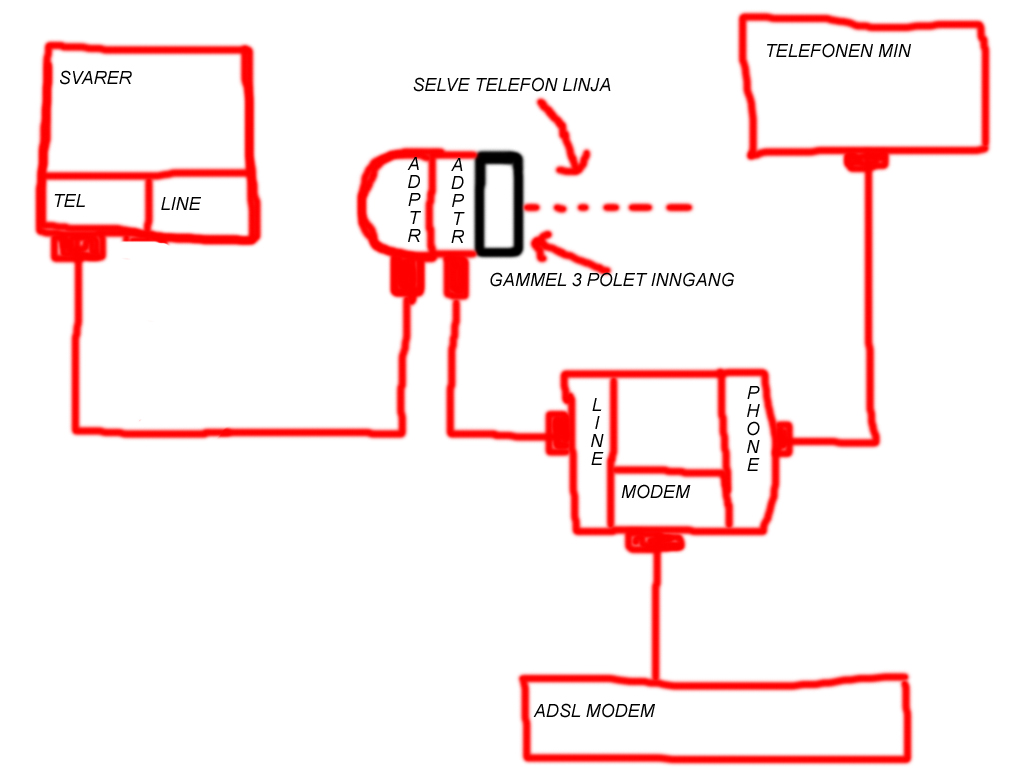

Merovingian Skrevet 26. april 2005 Skrevet 26. april 2005 Hei og hallo... Det har seg slik at jeg har en analog telefon linje der ADSL er blitt lagt inn.. kontakten kommer inn i huset og det er bare en av dem. Det er en slik gammel kontakt me 3 hull, så det er 2 adaptere med vanlig RJ utgang etterpå. No har det seg slik at Internetten min funker fett, men svareren min funker ikke i det hele tatt... det blir bare brus på meldingene som folk legger inn... no er jeg så ******** frustrert, at d ikke er måte på--- er det noen her som har peiling på hvordan j ska få det til å fungere? mvh, Merovingian

McMort Skrevet 26. april 2005 Skrevet 26. april 2005 (endret) Du kobler altså slik: Linje inn i huset -- Splitter -- ADSL-modem -- Nettverk ................................| ................................| ..........................Telefoner Det viktige er at du ikke kobler noe på de eksisterende telefonkontaktene, men kobler telefonene gjennom splitteren. Edit: Måtte legge til noen punktum for at ascii-tegninga mi skulle bli noenlunde riktig. Endret 26. april 2005 av McMort
Merovingian Skrevet 26. april 2005 Forfatter Skrevet 26. april 2005 hmm.. har det koblet slik jeg... (se vedlegget).... sorry altså, men j skjønne itj en dritt.. sjå på tegninga mi og sei meg kefforno kabler j ska trekke ut/skifte/sette inn..
McMort Skrevet 26. april 2005 Skrevet 26. april 2005 Du har koblet feil ja. Det du må gjøre er å koble svareren på phone-uttaket på splitteren sammen med telefonen.
Merovingian Skrevet 26. april 2005 Forfatter Skrevet 26. april 2005 kobla som du sa... no er det brus på linja i stedet og j høre itj noe som blir sagt i telefonen
McMort Skrevet 26. april 2005 Skrevet 26. april 2005 Altså; Både telefon og svarer må kobles på phone-uttaket på splitteren. Ikke noen telefoner må kobles før splitteren...
Merovingian Skrevet 26. april 2005 Forfatter Skrevet 26. april 2005 kess i allverden ska j klare d, når det bare er ETT uttak som det står PHONE på, og j har to kabler som må kobles...
McMort Skrevet 26. april 2005 Skrevet 26. april 2005 Da kan du for eksempel kjøpe en dobbeltkontakt, eller koble det gjennom svareren som jeg antar er mulig. Men som sagt mange ganger før; Ingen telefoner må kobles før splitteren.
nomore Skrevet 26. april 2005 Skrevet 26. april 2005 du har jo en svarer som har utgang for telefon. da kobler du til den vanlige telefonen din til kontakten merket "phone" på svareren, fra "line" kontakten på svareren kobler du til "phone" på splitteren. ellers er resten riktig.

Ninja Panda Skrevet 26. april 2005 Skrevet 26. april 2005 du har jo en svarer som har utgang for telefon. da kobler du til den vanlige telefonen din til kontakten merket "phone" på svareren, fra "line" kontakten på svareren kobler du til "phone" på splitteren. ellers er resten riktig. blir det ikke litt dumt å gi opp her? lol se på hva han skrev da.. hvis svarer har utang for tlf så er jo dette bra. ellers må du ha en slags "Y" kontakt.. en telefon koblings ting med 1 inngang og 2 utganger som du kobler til phone på splitter og vips har 2 uttak der, en for tlf og en for svarer..
Merovingian Skrevet 26. april 2005 Forfatter Skrevet 26. april 2005 ja, men problemet her er att telefon kabelen som er koblet fra telefonen ned til uttaket, gir også strøm til telefonen, så om j kobler den på svarer så funke itj fonen
PerB Skrevet 26. april 2005 Skrevet 26. april 2005 Eller du kan koble som vist på tegningen her. [eventuelt koble telefonen mot en ekstra kabelsplitter plassert på Phone-utgangen på ADSL-splitteren. Lykke til.
