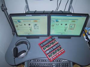

XENiTiS Skrevet 16. mai 2005 Forfatter Skrevet 16. mai 2005 (endret) Jeg har omsider fått tilbake digitalkameraet mitt, og har tatt et illustrasjonsbilde med begge skjermene som viser den samme nettsiden. Den nye skjermen er til høyre, og man kan klart se blåskjæret i forhold til den gamle ved innsynsvinkel litt utenfor den normale. Begge skjermene bruker DVI tilkobling, og de er selvsagt stilt inn på sRGB og samme lysstyrke. Bildet viser ikke like stor forskjell mellom skjermene som den man ser med egne øyne. Endret 16. mai 2005 av XENiTiS
Uberbox Skrevet 18. mai 2005 Skrevet 18. mai 2005 Jeg har omsider fått tilbake digitalkameraet mitt, og har tatt et illustrasjonsbilde med begge skjermene som viser den samme nettsiden. Den nye skjermen er til høyre, og man kan klart se blåskjæret i forhold til den gamle ved innsynsvinkel litt utenfor den normale. Begge skjermene bruker DVI tilkobling, og de er selvsagt stilt inn på sRGB og samme lysstyrke. Bildet viser ikke like stor forskjell mellom skjermene som den man ser med egne øyne. Kan du prøve å bytte om skjermtilkoblingene for å sjekke om det ikke er grafikk-kortet som er årsaken til forskjellen (det har vært et problem at det er forskjell på skjermutgangene på mange kort).

XENiTiS Skrevet 24. mai 2005 Forfatter Skrevet 24. mai 2005 Fint om du tar kontakt med Eizo om dette. Terje Rishovd har sikkert en forklaring Terje Rishovd var hjelpsom, ja. Han tok kontakt med produktsjefen, som sa: Troligen exemplarskillander, vi har inte förändrat något Noe store eksemplarforskjeller vil jeg si, men da er det vel bare å sende inn skjermen til vurdering. Uberbox: Bytting av utganger og kabler var det første jeg prøvde, men takk for tipset lell.
