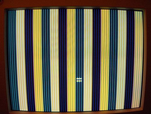

V3N0M Skrevet 25. april 2005 Skrevet 25. april 2005 (endret) Når jeg boota opp pc'en i dag var bildet helt fucka opp. Det er på ingen måte mulig å lese av, er bare en masse fargede striper. Når sant skal sies hadde jeg nettopp satt inn en harddisk på jalla vis, den kan ha vært borti skjermkortet når jeg startet opp pc'en. Når det begynte å lukte litt svidd (som det gjorde) slo jeg av pc'en og tok ut harddisken. Den svidde lukta var borte, men grafikken var som sagt helt merkelig. Harddisken kan ha vært borti skjermkortet, men bare på kanten, og det kan da ikke føre til noen kortsluttning?! Så nå aner jeg ikke hva jeg skal gjøre med mitt stakkars radeon kort... Hva foreslår dere? Bør jeg sende det til rep hvis jeg ikke kan fikse det selv? Kommer sikkert til å ta evigheter uten hell.. Har lagt ved bilde av skjermen (prikken som nesten er i midten er musepekeren ja) Endret 25. april 2005 av V3N0M

Tydeus Skrevet 25. april 2005 Skrevet 25. april 2005 Så litt dødt ut gitt....eller ikke helt dødt men blir vel populært i sverige med flotte farger i gult og blått. Men er det slik også under boot ? Eller kun når windows loader ? Evt tok HD kvelden og ?
V3N0M Skrevet 25. april 2005 Forfatter Skrevet 25. april 2005 Ja, var redd det ikke var stort å gjøre her gitt. Fargene er litt annerledes under boot.. Er med andre ord ikke lesbart verken under boot eller i windows. Harddisken gikk forresten også til dass, men denne var bare verdt femtilappen i motsetning til skjermkortet. Har også prøvd skjermkortet i en annen pc uten heldige resultat. Så da er det vel bare og kjøpe nytt kort, eller at noen andre kjøper til meg.. bursdag om få dager Forresten, det er ikke en metode for å resette kortet da? slik at alt blir normalt igjen?
