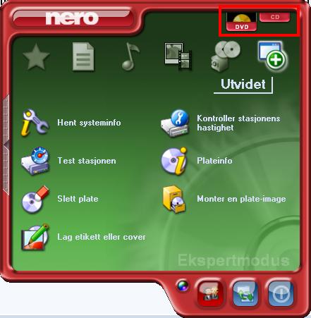

KjellV Skrevet 21. april 2005 Skrevet 21. april 2005 (endret) Du husker å bytte til DVD-mode? Vedlagt bilde er av Nero Startsmart Ehm, legge ved bilde Endret 21. april 2005 av Nostradamus
