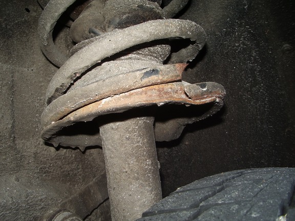

Fant også ut at jeg kjører rundt med en knekt fjær på venstre side foran. Denne får jeg heller få byttet ganske kjapt, forhåpentligvis i løpet av uka. Har antageligvis vært knekt så lenge jeg har hatt bilen. Har alltid vært slik at når jeg svinger skarpt mot høyre i 70km/h + drar plutselig bilen enda mer til høyre. Slik at jeg må holde igjen i rattet for å hindre at den svinger enda mer mot høyre. Legger ved ett bilde av fjæren.

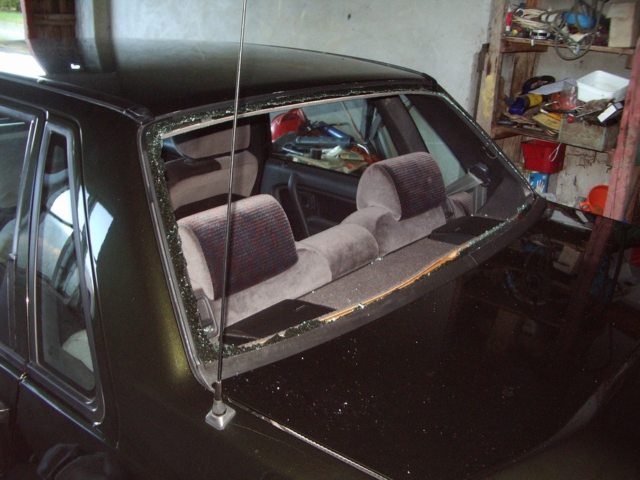

Tenkte jeg må oppdater litt igjen nå. Har bestilt nye fjærer til bilen som kommer hjem imorra fra det lokale verkstedet. Ryker vel ca 1000 kroner der. Satser bare på at ikke demperene er gåene. Må også få gjort noe med hullet i eksosen, satser på å prøve å reparere det bedre til uka, går ikke det trenger jeg vel nytt. Og som om ikke det var nok eksploderte bakruta på vei hjem idag. Kjørte rolig i 80 - 90 på ei helt rett slette, ikke en eneste hump da jeg hører et skikkelig smell, hørtes akkurat ut som en eksplosjon. Det første jeg tenkte var at det skjedde et eller annet med motoren, men så så jeg opp i speile og ser bare et stort hull i bakruta og at den har delt seg opp i tusen biter. Kjørte rolig hjem å har nå fått pelt ut det meste av vinduet. Så da må det bli nytt vindu til uka. Har delkasko på bilen, så skal vel ta det på forsikringa. Noen som har peiling på hvor mye det kan koste for ny bakrute med varmetråder? Tar jeg det på forsikringa er det vel 2000 i egenandel.:(
Edit: Et bilde av den manglende bakruta
Endret av trondbue
Du har antageligvis store spenningen i karosseriet.
Dette var et problem som siste generasjonen av
ford scorpio sedan hadde, bakruta kunne plutselig eksplodere
uten noen god grunn, men har aldri hørt at volvo har
hatt noe slikt problem, var det kaldt ute da dette skjedde?
